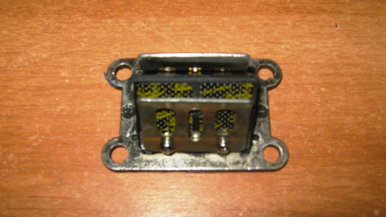

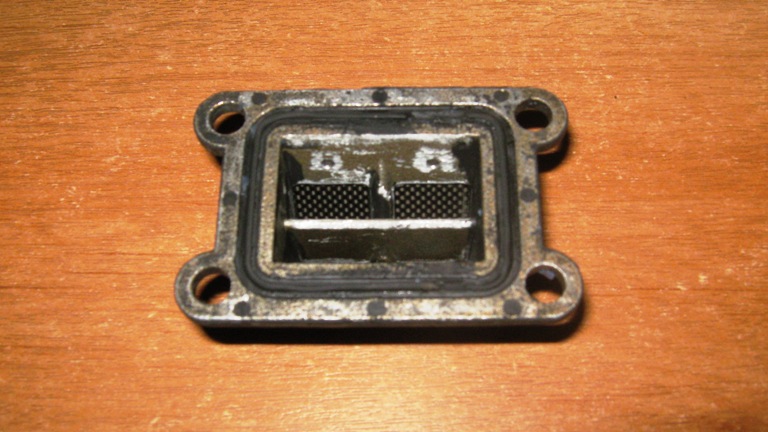

j ai des clapets entraxe 60 par 35 ,hauteur 37 de 50 a boites ...savez vous de quel model ils proviennent? ou par quoi les remplacer ?

Au moins pour la question clapets, as tu une photo?

Ca ressemble tres fort à du Derbi ( moteur Minarelli AM6 ) tes clapets !
Re: admission ,carburation...
Messagede StefTeam » 19 Mai 2012, 10:52
Pilote85 a écrit:Ca ressemble tres fort à du Derbi ( moteur Minarelli AM6 ) tes clapets !
Je confirme

les clapets c est bon ,je vais passer en 0.30...
