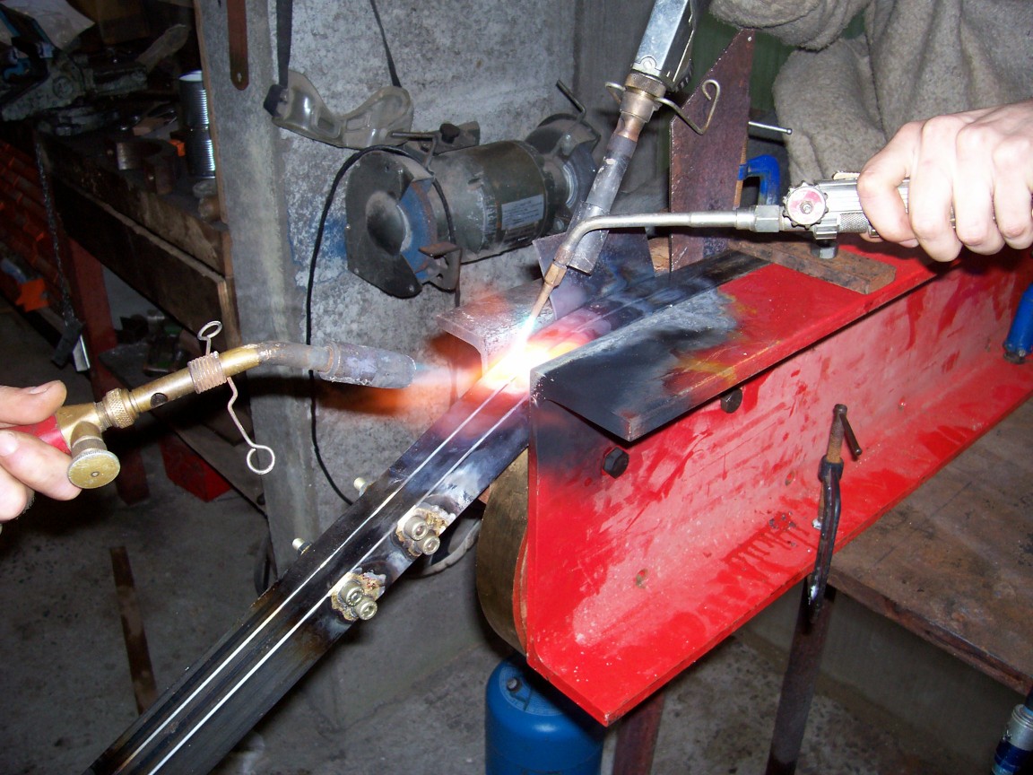

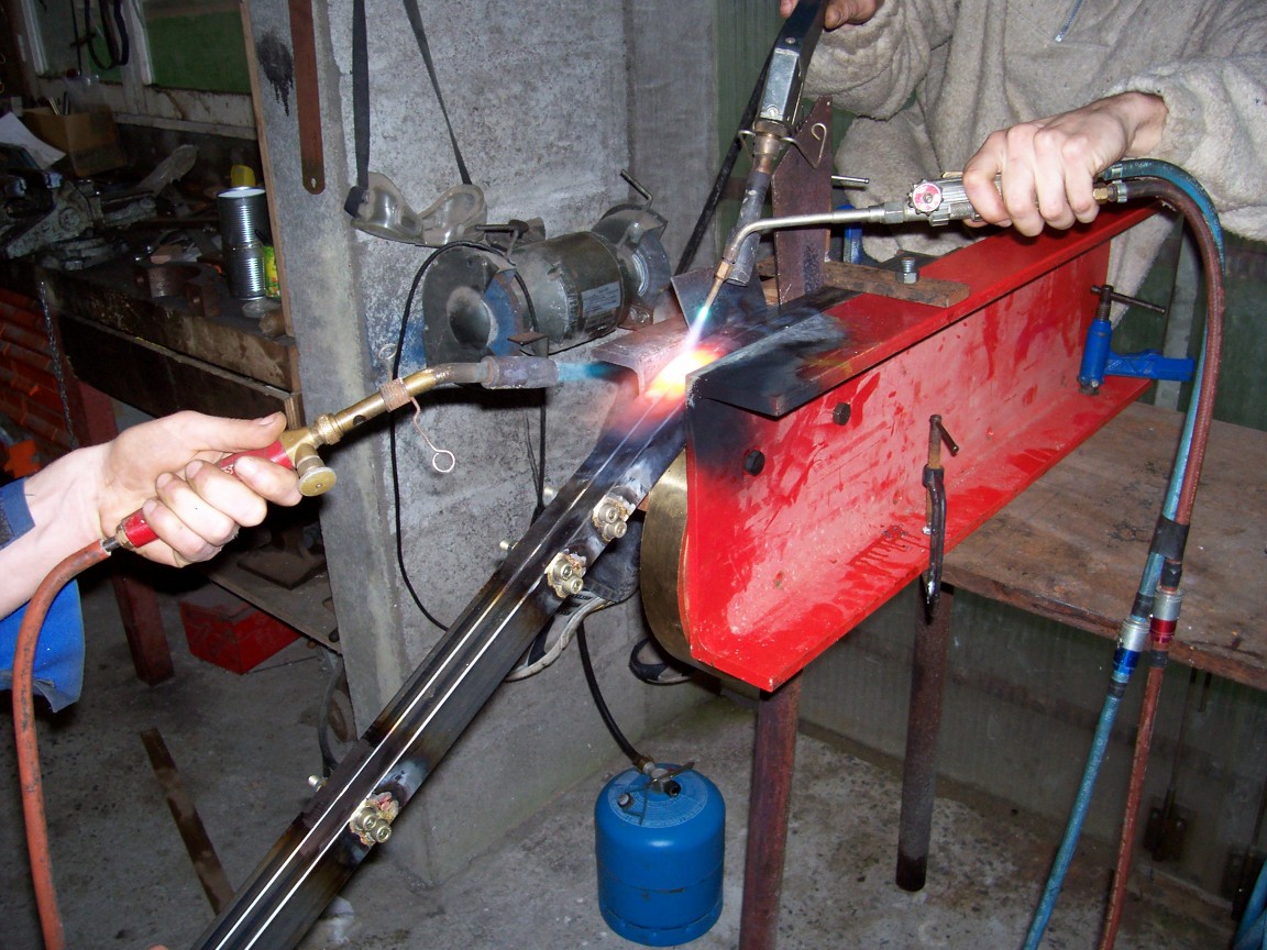

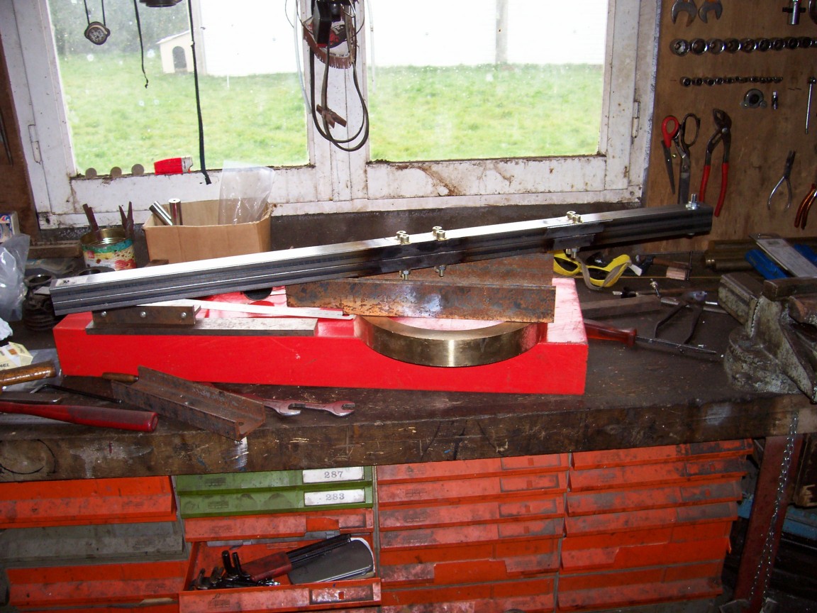

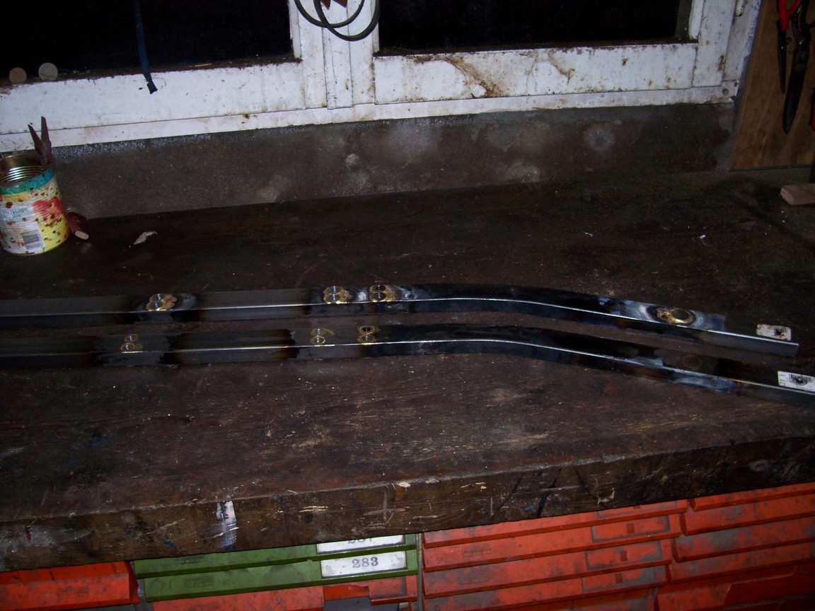

Avec Pitou, on a "réussi" à cintrer des tubes de 20x35
La ruse est d’interdire aux tubes de partir dans la mauvaise direction.
Voici des photos de la manip:

vous n'aviez pas utilisé de sable pour votre manip
merci pour les photos :mrgreen: et vos différentes solutions

Non, pas de sable, mais on avait galéré pour chauffer les tubes. Et au final ils étaient trop cintrés, il aurait fallu rajouter une buttée sur le montage pour savoir où arrêter de cintrer.
