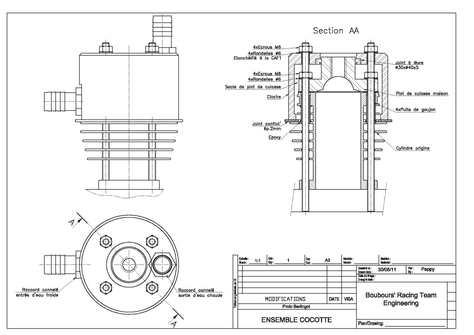

Si tu veux gagner en refroidissement monte ton plot en liquide:
Cocotte Proto Berlingot 0.91 24.08.11.jpg (227.51 Kio) Vu 10515 fois

Un joint à lèvre monté ainsi, ca résiste à la pression ?
Sympa comme montage !

Messagede Clefd'treize » 09 Mar 2012, 08:24
Merci du compliment.
Je mettais ça pour donner des idées, c'est la version évoluée de ma cocotte équitable en boite de pâté que tu m'avais gentille-ment dépanné a grand coup d'anti-fuite à Guilers. :mrgreen:
Je précise que le montage n'était pas en cause...c'est le monteur qui avait fait de la m... :oops:
Pour tout dire ce montage n'a pas encore roulé en course mais devrait faire ses premiers tours de roues pour Ancenis. Je pense que le joint à lèvre tiendra la pression sans problème, et si ce n'est pas le cas je sais ce que j'ai à faire pour modifier l'étanchéité à ce niveau.
Remarque: pour la fixation de la cloche, je suis passé à 4 vis BTR M6 qui viennent se visser dans la culasse (entraxe 41 tourné de 45° par rapport aux goujons d'origine), ça permet de pas mettre deux heures à visser les écrous de culasse, un des problème de ma cocotte équitable version 1.0. Pour les "puits" de goujon, cette année j'ai percé des vis M10 à 6,5 et taraudé le cylindre, une fois la vis monté à fort avec un peu de loctite, c'est étanche nickel.

tres belle conception mais je vais attendre ancenis pour avoir ton retour sur le montage :lol: :wink:

Messagede Clefd'treize » 09 Mar 2012, 11:42
Très belle conception, ne nous emballons pas. :mrgreen:
Mais pour étanchéité je suis confiant et de toute façon on peu facilement changer ce système en transformant le joint spi en torique, c'est juste une bricole à modifier sur le plan de la cloche.
Par contre faut faire attention à la cote de hauteur du plot, que le joint porte bien sur le petit diamètre du plot au niveau du taraudage de bougie, ça dépend du volume de culasse et de la longueur de filetage de la bougie...

Messagede Frykosolex35 » 09 Mar 2012, 19:10
Pas mal ton montage. Je te conseillerai de metres des bagues BS à la place des rondelles sous les ecrous qui tiennent la cloche, ca t'evite de mettre du CAF ca sera moins chiant a enlever et plus propre.
