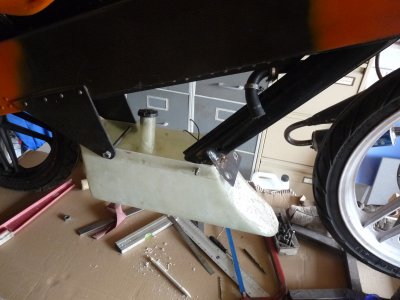

La résine epoxy de mon réservoir en fibre est LY5052+HY5052 15e/kg, chez Gache-chimie.
un réservoir de 750 gr pour 5litres de contenance.
