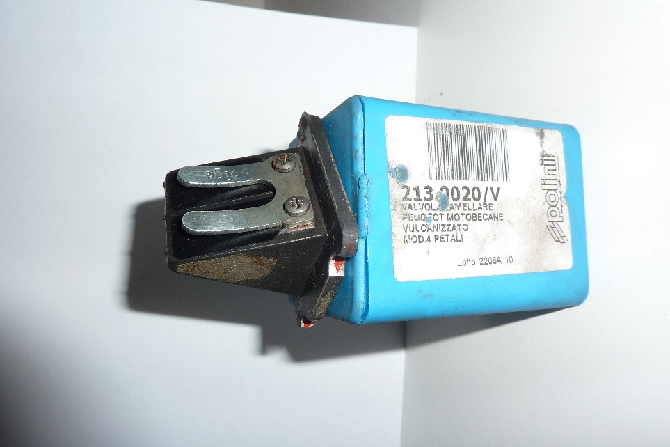

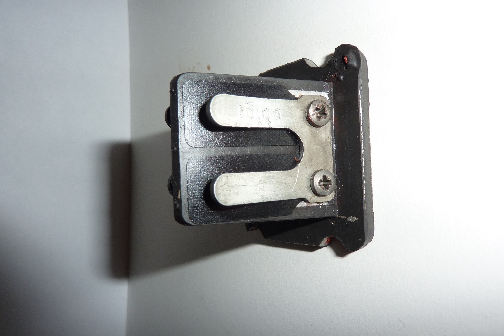

Messagede TKST2010 » 03 Juin 2012, 17:58
J'essay de mettre en image jointe à la mp mais impossible :furious:
Voici les tofs
clapets adige "adaptés"
clapets
clapets 2.jpg (189.94 Kio) Vu 14130 fois
Si t'as besoin d'autre photos...
N° 28 RNS Proto
N° 82 Chaumont 2012-2013
N° 15 Nouziers 2015
TKST2010
Messages: 568
Re: clapet pour carter d'admission tabouret
Messagede TKST2010 » 03 Juin 2012, 17:59
Vraiment dslé pour le retard je ne sait pas si tu es encore à la recherche de tes clapets voici ceux dont je te parlais ce sont des polini "adige" avons fais le passage pour les vis de la pipe d'admission ca fonctionne au poil pour les anciens carter
