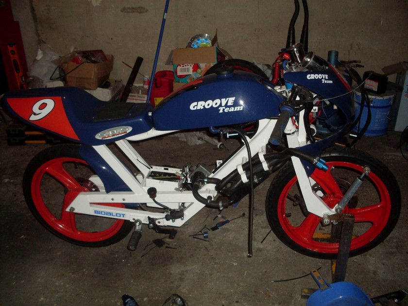

voici a quoi resemble des silentbloc mbk 51

les silentblocs rien de tel que les origines mbk ca se trouve encore chez les accesoiristes revendeur mbk motobecanne car utilisé depuis des generations sur toutes les generations de moteur av10 sinon oui tu as vu les beau stickers que seb a fait mais il manque tout de meme une chose a ce solex un moteur lol nouvelle greffe prévu en 2012 si tout va bien.

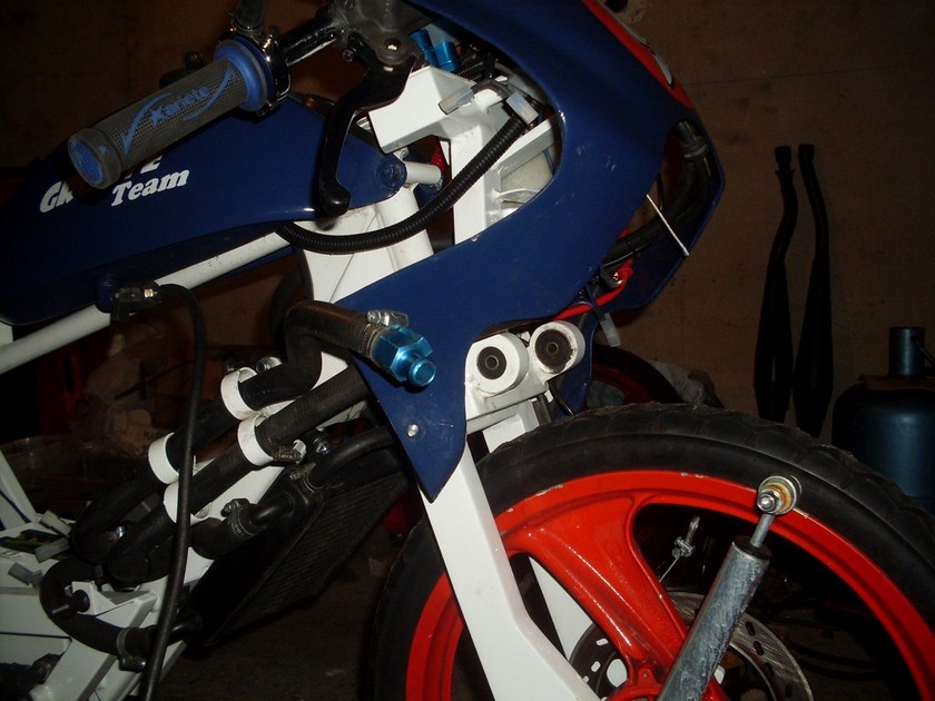

Voici mon montage lors du soudage

:shock: elle me parrait light ta fixation du té aux deux tubes :shock: ca tiens? si oui le dieu RDM est avec toi! Tu aurrais les dimention de tes silent blocs stp? que je puisse valider ma CAO.

Là, c'est juste la photo aprés la soudure des supports moteur découpé sur un 51, aprés , les dieux de la RDM m'ont mis une vieille claque derrière la tête, alors j'ai rigidifié la fourche.
J'ai un disque de 220 pour le freinage avant. (cqfd)
les cotes silent bloc de support moteur (32x8x18/23)
diam ext 32
largeur ext 18
largeur tube int 23
diam int tube int: 8
Bonne CAO
