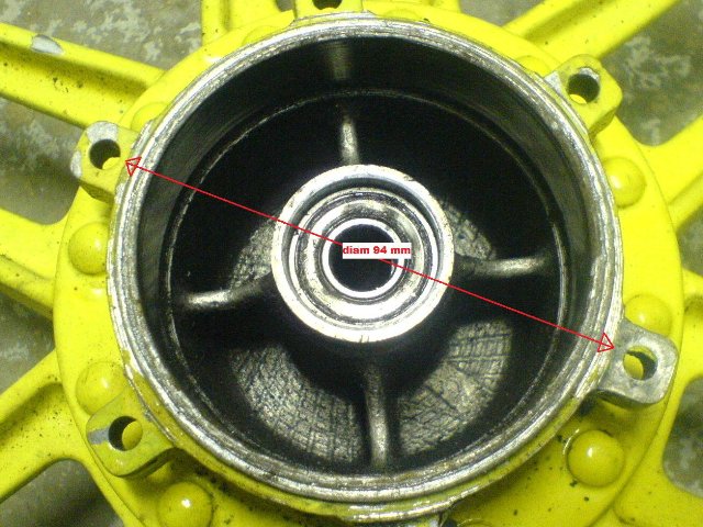

Je voudrais mettre un frein à disque sur la roue arrière, j’ai cherché sur le forum ou sur la toile mais je ne trouve pas le type de disque à monter.
Y aurait-il une âme charitable pour m’aider à trouver le bon disque ?

Attention au disque à l'arrière, inutilisable sans le graisser.
Les pattes sur ta photo sont faites pour fixer la couronne sur une mob, je ne pense pas que tu trouves un disque qui s'y monte direct. Il va falloir faire une pièce alu qui se centre dans le tambour et qui peut recevoir facilement une disque quelqu'il soit.

Je suis 100% d’accord avec toi stefTeam, et c’est pour ça que je ne trouve pas de disque adéquat pour monter directement en lieu et place de la couronne sans faire une platine.
:cry:
Là tu m’intéresses solex 875 si tu l’a monté comme ça… j’attends de voir
La photo et de voir le type de disque.

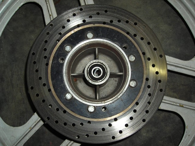

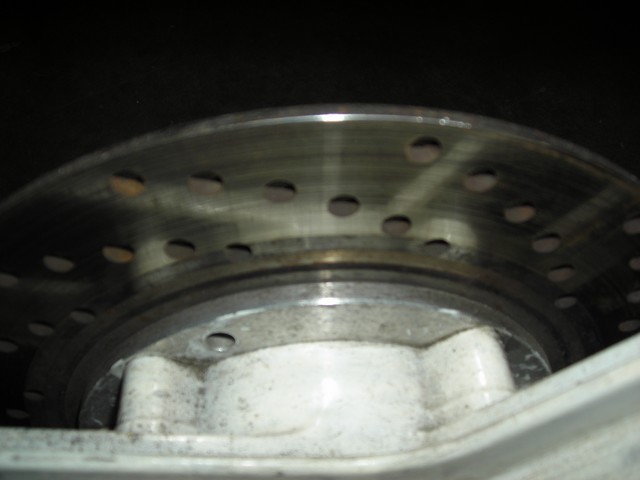

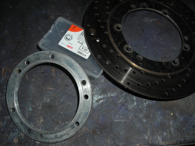

Messagede solex 875 » 05 Nov 2010, 21:59
voilà les photos
diamètre intérieur platine: 98mm
" logement du disque: 104.8mm
" extérieur: 131.7 mm
epaisseur 5.5 mm entre disque et jante et 8.6 au milieu
diamètre intérieur du disque: 105mm
" extérieur " " : 220 mm
je ne sais pas d'ou vient ce disque mais je l'ai fais monter par cycl'éric sport à rennes dans les années 96/97 sur mon promo vario.
à l'époque y'avais pas de 50 à boite et peu de scoot, il vient peut-etre d'une 125...
voilà ravi d'avoir peut etre aidé le jns team (pour moi le plus beau sox du rns :acclam:)

Solex 875, c'est un disque de cf mbk, devenu aujourd'hui quasi introuvable en bon état et il ne se monte pas sur la jante de Jns en 5 trous.
