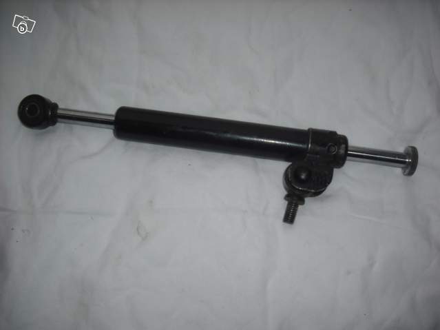

je profite de ce poste pour passer une annonce , en origine j'utilise ce genre de verin...si quelqu'un en a un a vendre je suis preneur....pas cher simple a regler...mais je pense qu'il est bien pour un origine....pour un proto c un peu limite...

paacsolex a écrit:je profite de ce poste pour passer une annonce , en origine j'utilise ce genre de verin...si quelqu'un en a un a vendre je suis preneur....pas cher simple a regler...mais je pense qu'il est bien pour un origine....pour un proto c un peu limite...
j en ai un et j ai aucun probleme meme sur une route remplie de dos d ane :wink:
