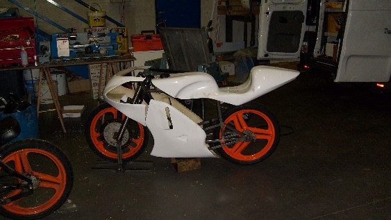

Tiens marrant moi aussi je me fais un cadre destiné uniquement à la piste, mais avec un look plus radical, depuis le temps que je rêve d'une mini 125 de GP, ça commence à prendre forme, avec une petite déco Repsol que j'affectionne particulirement ça va donner. Le canénage est juste posé mais à peu prés à sa place, par contre le tête de fourche demande encore du réglage, avant d'aller plus loin je vais positionner le moteur et le pot pour être sur que ça passe.
La partie arrière était prévue en alu mais un mauvais choix de matière a fait que les soudures sont devenues impossible, je me suis rabattu sur l'acier mais un jour je le ferai.
Messagede momoy » 14 Déc 2009, 18:35
magnifique steph
:clap: :clap: :clap: :clap: :clap: :clap: :clap: :clap: :clap:
veux le meme
Messagede crusty » 14 Déc 2009, 22:47
Jolie la mini GP,
pour la couleur or je trouve qu'il y en a trop ou pas assez aussi... mais on se rendra mieux compte une fois fini. Je suis pressé de voir tout ca de plus près :wink:

Messagede plm45 » 14 Déc 2009, 23:39
Salut Pitou
C'est clair que tu as réussi à faire LIGHT.
Je note de bons choix à la fois pour la maniabilité et la légereté (roue à rayons par exemple.)
Compte tenu du peu de chasse que tu lui as mis il devrait tourner court.
Bon Boulot
Steph, magnifique..
Si j'étais un tout petit peu plus rapide je voudrai le même.
Bravo à tous les deux. :cheer:
