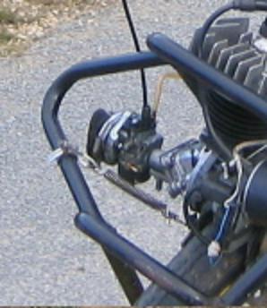

Messagede gildasss » 04 Déc 2009, 13:56
Pour débuter j'avais installé une boite à clapet Polini de 103 que l'on venait viser sur le flasque latéral!
Très facile à faire et ça marche bien!
