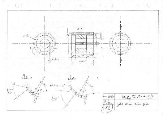

Bonjour les solexistes!!!
Je suis nouveau dans la famille du solex et en attendant de vous mettre la patée sur aux RNS 2010 ( :twisted: :twisted: :twisted: ), je me suis renseigné pour usiner des galets pour les vilo de 1010 et je me demandais si ça interesserai du monde pour avoir un prix de groupe. J'ai fait les plans pour un diametre de 40mm la matière sera de l'acier XC38 avec une trempe à l'huile, la dentelure sera à 60°. Si quelqu'un veut d'autres renseignements je me tiens à sa disposition.
Solextation
Frykosolex35

Messagede Seb21-PST team » 03 Oct 2009, 19:35
:salut: à toi et bienvenue.
Tant qu'à faire, tu ferais mieux de faire çà avec un acier de qualité au lieu d'utiliser de l'acier de base, çà ne changera pas grand chose au prix et la qualité et dureté sera tout autre.
Genre du Z160 ou Z200cdv12
Seb

Messagede Frykosolex35 » 04 Oct 2009, 11:00
:salut: :merci: Seb21 pour tes conseils. Je vais essayer de voir pour changer la matière. Par contre il me faudrai une quantitée de 10 pièces minimun sinon ce n'est pas rentable. Le galet reviendrai à 90€ frais de port conpris si une série de 10 pièces est lancée sinon c'est 160€... (prix pour du XC38) J'ai fait une modélisation sous SolidWorks si il y en a d'interessés.
