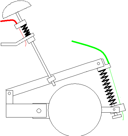

Messagede Mac Galet-R » 23 Mar 2006, 19:38
Moi j'ai déjà casser un cable, mais en fait c'est la boule qui s'est déssertie. Le problème venait aussi du cable qui servait de butée quand le pneu s'usait.
Depuis j'ai changé complètement de système. Je n'ai pas de photo (la photo du garage date d'avant la modif !) mais j'ai fait un petit schéma de principe.
J'ai un réglage de l'appui moteur avec une tige filetée et une poignée. Cette tige filetée vient jouer sur la hauteur de l'ensemble qui soutient le point d'accroche de mon cable et le ressort qui appuit sur le moteur. De plus, j'ai une butée. Ce qui fait que le cable n'est en traction que lorsque j'actionne la cirette. Et au fur et à mesure que le pneu s'use, on fait tourner la poignée de quelques tours et c'est bon.

Messagede chicane mobile » 24 Mar 2006, 08:35
Merci Mac-Galet, j'avais pensé à ce système très pratique mais je prône la simplicité sur mon étron et ce système est un peu trop développé pour moi... :acclam:
Charles-Eric, Oui, il utilise encore cette espèce de petite "poulie" en alu autour de laquelle il entour le câble. C'est pas con, simple et diablement éfficace comme pas mal de trucs que l'on trouve sur le sox d'Eric... Encore un truc que je vais peut-être repomper sur lui... :wink:
A moins que je ne fasse tout simplement un méplat sur le carter avec une plaque vissée directement dessus qui vient sérrer le câble, en choisissant soigneusement mon angle çà pourrait peut-être le faire...
