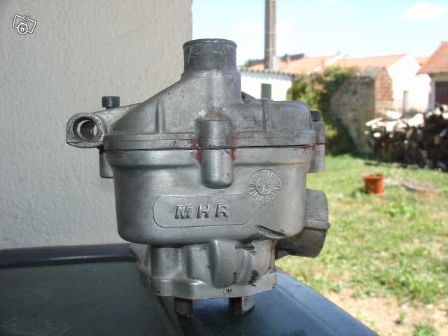

cylindre mhr malossi mbk 51
Messagede seb10 » 24 Sep 2009, 19:53
voici ce fameux cylindre mhr pour mbk 51 (piece tres rare )

Messagede Seb21-PST team » 24 Sep 2009, 20:01
seb10 a écrit:Image
On n'y voit rien, t'as pas un autre format que le timbre poste ? :mrgreen: :crasy:

Messagede seb10 » 24 Sep 2009, 20:08
tien seb jespere quel va s'afficher plus grande lol seb 10
http://www.solex-competition.net/images ... 5B2%5D.jpg

Messagede tibpikman » 24 Sep 2009, 20:10
http://www.solex-competition.net/images/uploads/seb10/0575766750%5B2%5D.jpg
voila
