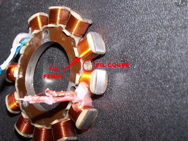

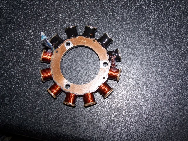

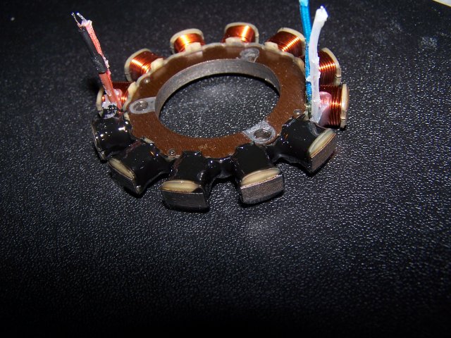

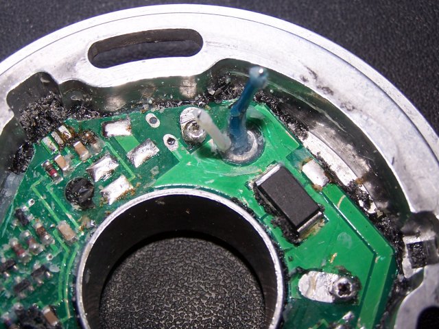

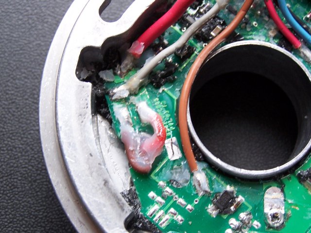

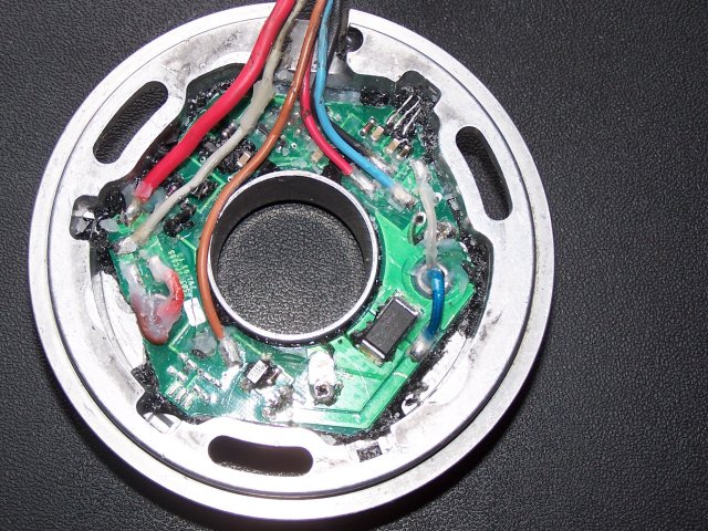

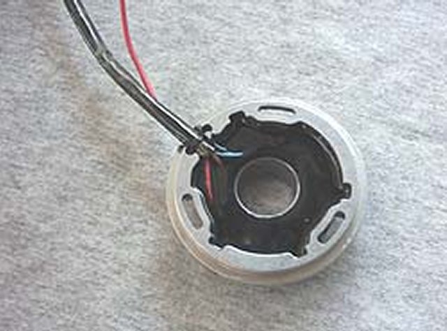

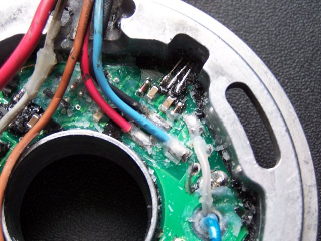

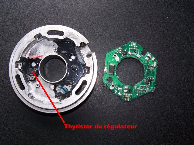

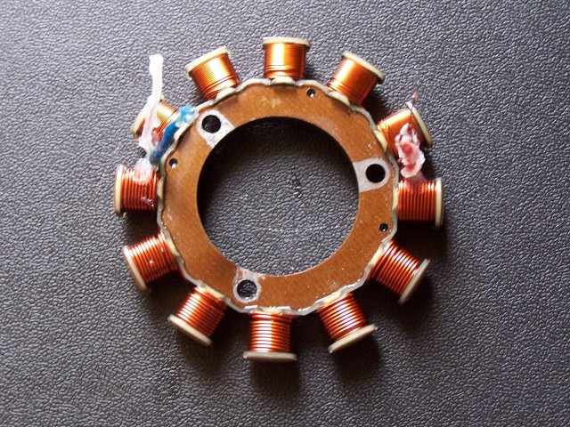

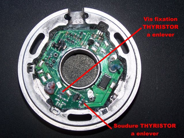

Certains des fils fins de liaison entre les enroulements de charge du CDI ne sont pas tendus et donc succeptibles de vibrer et de casser a la longue, un enrobage a la colle epoxy permet d'empecher ces vibrations.

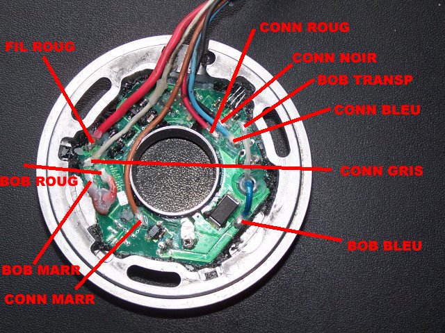

Fonctions des fils:

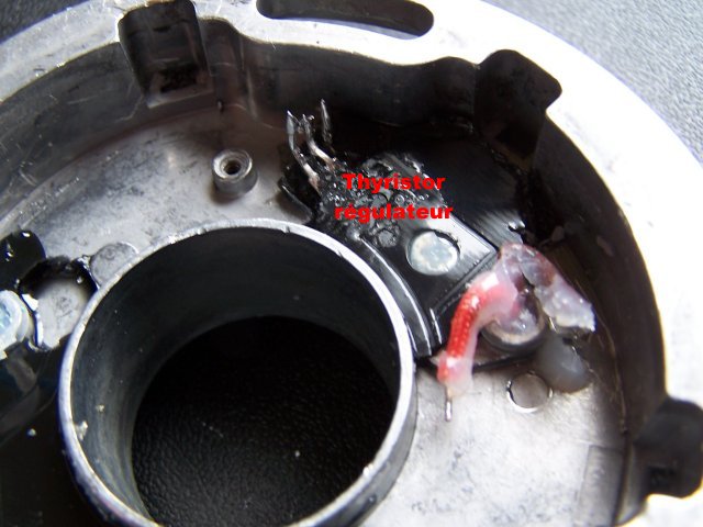

Gros fil rouge séparé : sortie régulatée 14V

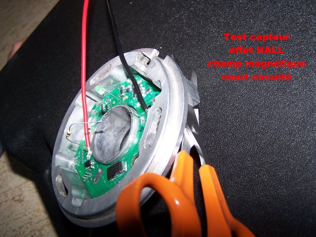

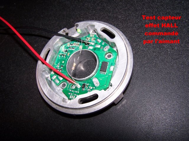

Fil rouge connecteur : sortie capteur effet HALL
Fil noir connecteur : 0V alim capteur effet HALL
Fil marron connecteur : + alim capteur effet HALL
Fil bleu connecteur ; sortie bobine charge CDI
Fil gris connecteur ; sortie bobine charge CDI
Résistance bobine charge CDI entre fil bleu et gris : 4 ohms.
