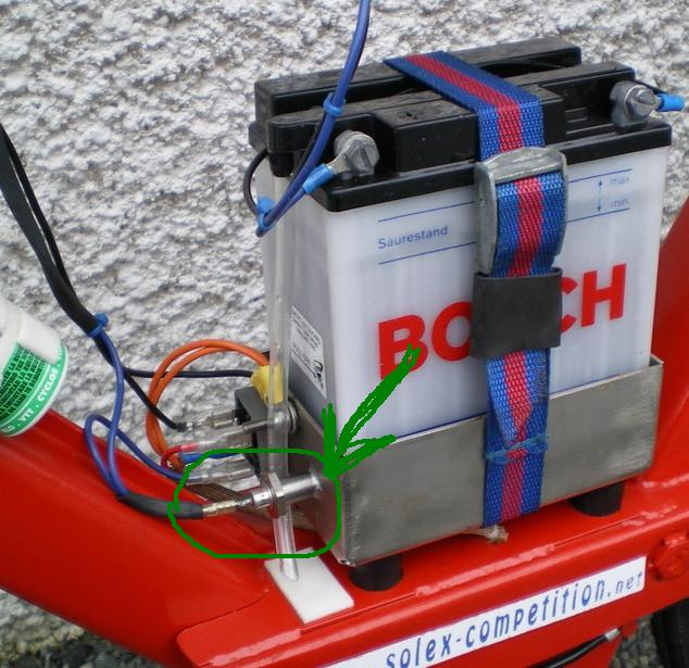

Messagede debecos » 23 Avr 2009, 10:59
sur le promo ça ressemble a ça
la petite pièce entourer
pour le reste voir avec les pro de l'electricite
Messagede riritrep » 23 Avr 2009, 12:17
Beaucoup de système electronique prévu en 12V ont leur limites a 16V de part les composants internes, c'est le cas des modules a leds que j'ai fait.
Charger une batterie au plomb au dela de 13,7V la détruit a plus ou long terme et 15V c'est surement trop.
Si tu mets une zener en parallèle sur la batterie celle ci appréciera mais peut etre pas le régulateur de ton allumage qui la charge car la zener consommera sans doute plus de courant que la baterie actuellement.
Le plus sur serait de mettre plusieurs diodes en serie avec le circuit de charge pour perdre entre 0.3 a 0.6V par diode.
Les régulateur série pour amener a 9V se noment 7809 ou 7808 pour amener a 8V.
Entrée a gauche 12V mini, la masse au centre et la sortie a gauche, courant jusqu'a 1A.
Faut mettre un condensateur de découplage 100nF entre entrée et masse et idem entre sortie et masse.
Attention si entrée a 15V, sortie a 9V et 1000mA de consommation cela fait 6w de chaleur a dissiper par le régulateur qu'il faut monter sur radiateur ou sur une durite du circuit de refroidissement.
