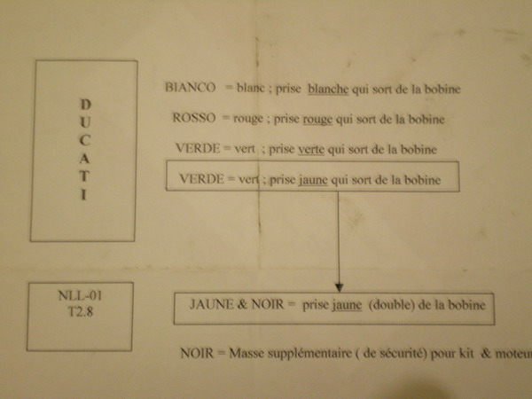

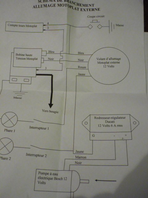

Messagede debecoss » 14 Avr 2009, 14:06
quel model d'allumage
- ducate
- moryama
je mais les scheme en ligne ce soir, je doit avoir les 2

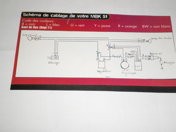

Messagede Shark » 14 Avr 2009, 20:13
Désolé Debecos, mais met quand même tes schémas pour que ça soit plus clair. :wink:
En espérant que le schéma que j'ai soit compréhensible! :lol:

merci beaucoup pour les schémas je vais pouvoir le branché mon alumage :D .
