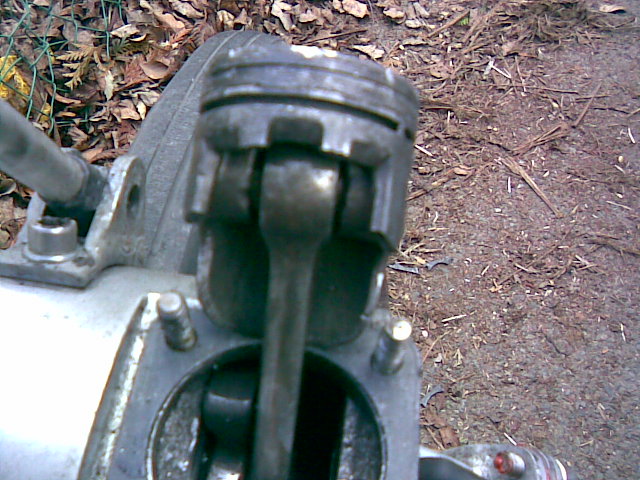

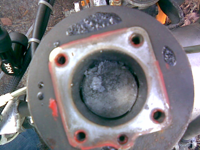

voici les résultats de mes derniers essais pour Buffo :
de la purée d'alu dans le moteur, comme des grosses boulettes. moteur bloqué.
démontage :
c'est l'arrière du piston qui a cassé. C'était un vieux piston 5 transferts complètement ouvert sur les latéraux.
Ma question est donc de savoir si ce genre de casse est systématique quand on ne laisse pas la jupe complète en bas du piston?
vos expériences sont les bienvenues.

Messagede Jean-C » 04 Mar 2009, 07:39
petites precisions :
régime max 9000
tous les roulements neufs
jeu cylindre/piston énorme (tres vieux piston)

Messagede r4gt kanotix » 04 Mar 2009, 08:15
j ai eu le meme cas que toi mais y a tres longtemps :!:
:arrow: la cause de ce probleme sur tout les passage de transferts , faut eviter de l ouvrir jusqu en bas , puis le piston apres 96 h de marche intensif repeter se fele soit a l axe du de bielle soit au passage des transfert rapportes .
:arrow: a noter que le piston d origine est moins epais qu un piston provenant 103 ou type " 40 " mm
j espere que ca popurat aider 8)
Messagede StefTeam » 04 Mar 2009, 09:45
Fatigue...si il a tenu tout ce temps, ne cherche pas d'autres raisons...
Messagede crusty » 04 Mar 2009, 15:27
Pour augmenter sa résistance tu peut aussi faire tes ouverture de transferts arrières moins grandes, ca sert strictement a rien de faire si grand pour un promo dont les lumières arrières font a peine 2mm de profondeur ... compare les surfaces de passages et tu comprendra...
Le fait qu'il ai beaucoup de jeux n'aide pas non plus, ça force plus sur ta jupe...
Et comme te l'a dit steph un piston ca se remplace de temps en temps, avec des économie de bout de chandelles le cout de sera pas a ton avantage...
bonne remise en route à toi :wink:

Messagede babacool27 » 04 Mar 2009, 17:12
C'est un piston d'origine si je ne me trompe?
Patrick et Le grand m'avaient mis en garde sur les ouvertures, tu peut ouvrir derrière et sur les cotés (en noir) mais toujours garder la jupe d'origine en rouge.
Il m'avaient prévenu parce que ça leurs ai arrivé évidement :lol:
sinon piston de mob ou autres, tu peut ouvrir à mort ou tu veut :wink:

Messagede steph » 04 Mar 2009, 18:41
:cry: fait chier de casser!
la jupe a du battre dans la chemise.
c'est pas un piston d'origine?
je le trouve epais et on ne voit l'emplacement que pour 2 segments?

Messagede Jean-C » 04 Mar 2009, 18:51
Merci pour vos réponses!
c'est bien un piston d'origine, avec 2 segments seulement en haut, une gorge libre.
Je cherchais justement à comparer mes vieux pistons pour en recopier le meilleur sur un neuf.
Je vais pas me casser la tete, 3 trous ronds à l'arriere, ouverture basique des lateraux et roule ma poule. On verra si ca marche pareil ou pas qu'un piston travaillé à mort.

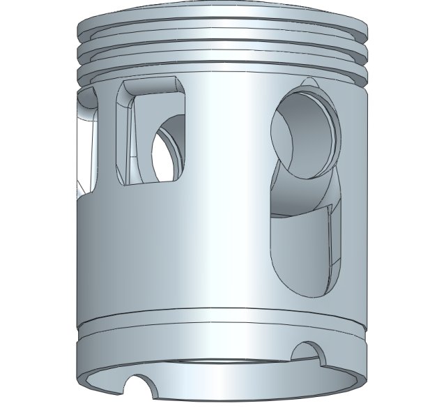

Messagede riritrep » 04 Mar 2009, 20:23
riritrep
Messages: 1385
Messagede momoy » 04 Mar 2009, 20:39
super la modelisation
