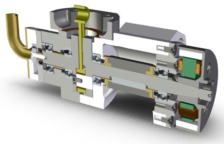

Je suis en train de concevoir en CAO 3D un moteur de solex super proto.
Je souhaite modeliser le moteur complet excepté le carter d'admission et le pot de detente .
Pour ceux qui sont intérésses je transmettrais par mail le fichier 3D au fur et a mesure de son avancement .
Je voudrais connaitre l'angle du cone d'un volant magnetique d'allumage electronique ( je n'ai qu'un vilo SOLEX d'origine ) la longueur du cone ainsi que les details du filetage et de l'ecrou que je rajouterer au fichiers 3D.
Je rajouterait egalement les fixations du moteur qui seront compatibles avec ceux d'origines , si certains veulent voir des fixations + solides il faut me faire parvenir les dimensions de ces fixations .
Le cylindre sera un MALOSSI MHR pour SPEEDFIGHT avec une bielle METRAKIT.
Le fichier 3D sera en format natif ProEngineer ou eDrawings dont le viewer est gratuit sur Internet .

Messagede Stephane » 19 Fév 2006, 16:03
ça donne ça pour ceux qui n'ont pas le plug-in pour visualiser ton travail :
En tout cas , bravo pour ce job , rien qu'en 2D j'avais mis 2 semaines temps plein à sortir quelques chose.
:clap:
C'est un très gros boulot !
Une question , distributeur rotatif ?

Messagede riritrep » 19 Fév 2006, 16:47
Ce qu'on voit (en coupe) a l'opposé du volant magnetique est la pompe a eau a entrainnement mécanique .
L'admission qui est en cours de conception devrait etre un distributeur rotatif commandé electriquement par un moteur synchrone a calage variable .
riritrep

Messagede philou/teamsos » 19 Fév 2006, 18:53
Une petite question pour ma culture générale :? Il me semblait que le vilo devait rester en porte-à-faux dans les divers réglements que j'ai pu lire :!:
En tout cas très beau boulot. :clap:

Messagede riritrep » 19 Fév 2006, 19:20
Le vilebrequin est bien en porte a faux le demi vilo qui entraine la pompe a eau ne supporte pas le maneton il est uniquement entrainné comme pour ceux qui montent un distributeur rotatif dans le carter opposé a l'alluamge

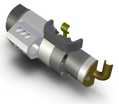

Messagede riritrep » 25 Fév 2006, 19:28
Gros boulot pour numeriser le cylindre MALOSSI SPEEDFIGHT pas encore terminé.
Bielle METRAKIT
Piston MALOSSI
Silent bloc MBK51
http://www.3diw.com/login.asp?u=5b65932ee4&f=3353267
