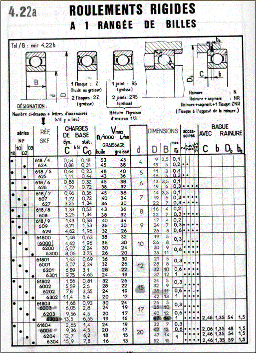

voila une doc pour t'aider dans ta prepa solex

Messagede Stephane » 10 Mar 2006, 19:29
Ci joint le doc en question :
