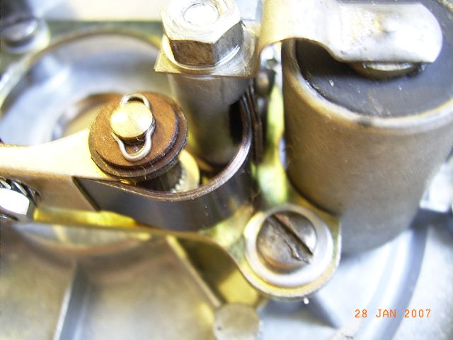

A mon avis, pas de pb, par contre le condo n'est pas fait pour, mets également un condo de cyclomoteur en 12V. n'oublies pas de doubler tes lames ressort.

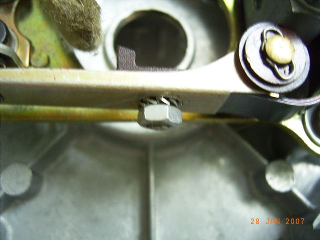

Bon, pour en revenir au sujet des lames ressorts :
1- retirer le rivet qui maintien le patin qui frotte sur la came du volant afin de retirer la lame ressort.
2- Même manip sur un autre allumage pour récupérer une deuxième lame ressort.
3- remonte le tout avec une vis M2.5 avec une tête limée à mort (elle ne doit pas frotter sur la came du volant).
Au plaisir.

moi j'ai mit un mini pop mais c'est le bout de plastique qui merde et elles sont ouvertes tout le temps alors j'ai limé le plastoc mais ça suffit pas l'épaisseur des lames fait c_ier
Messagede crusty » 28 Déc 2007, 00:15
c'est peut etre moins efficace mais moi je m'était pas fait chier, j'avait juste "poser" la languette suplémentaire par dessus le rupteur. mais le mien il prenait pas baucoup de tour non plus, j'ai jamais eut de probleme avec ca.

merci pour les photo est les conseils. :D
en fait moi jai fait avec un ressort en cuivre de soxaussi mais comme cete pas le meme (il prenais lexterieur du rupteur mais je lai mis quand meme.

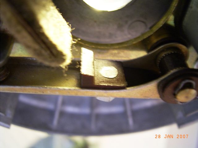

Messagede kimi » 28 Déc 2007, 21:01
moi en fait jai fait ca( la came de volant est temporere)
