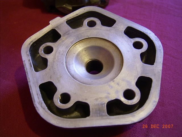

je tenais à vous faire partager ma trouvaille sur ebay, si je me rapelle bien foguy avais présenté le même.

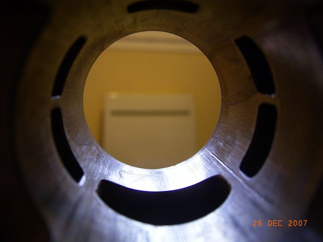

C'est un ensemble cylindre + culasse de ktm 50cc monté sur Beta RK6, mais c'est un kit Gilardoni, donc autant vous dire que les lumières sont monstrueuses.
Il sera monté sur moncarter de super proto.
Foguy, si tu as des conseils à me donner pour le préparé, je t'en remercie d'avance.
David.Image

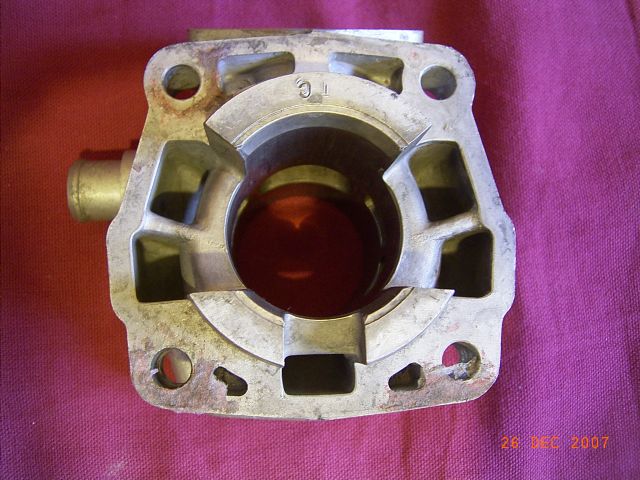

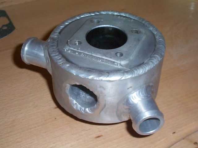

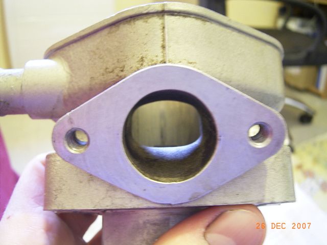

Messagede SOLEXGUMP » 26 Déc 2007, 13:55
a+ImageImageImage

Il a des sacrés rayures ton bout d'alu non?
T'as vérifié les diagrammes que tu peux obtenir avec ce truc?
chicane mobile
Messages: 2131
Localisation: OUDON (44)
Messagede debecos » 26 Déc 2007, 14:01
De belles rayures
:mrgreen: mais c est pas grave la fonte bretone les aime aussi comme ça :mrgreen: :mrgreen: :mrgreen:
Messagede SOLEXGUMP » 26 Déc 2007, 14:08
il y a une rayure , mais bon rien de bien hyper méchant, une petit déglaçage et sera bon, et puis lorsqu'il sera raide, un nikasil neuf et hop !
Pour les diagrammes, je ne sais pas, par contre, la course est idem au solex, si je ne trompe pas c'est 40 mm, les hauteurs des lumières sont :
20 mm pour l'échappement
10 mm pour le transferts latéraux
9.5 mm pour l'arrière

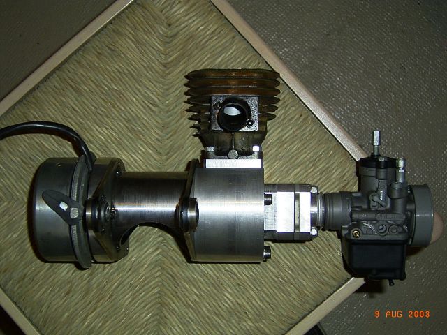

Voilà le bas moteur sur lequel il va être installé, cela fait un bout de temps que je l'ai fait mais j'ai attendu d'avoir un haut moteur digne de ce nom.

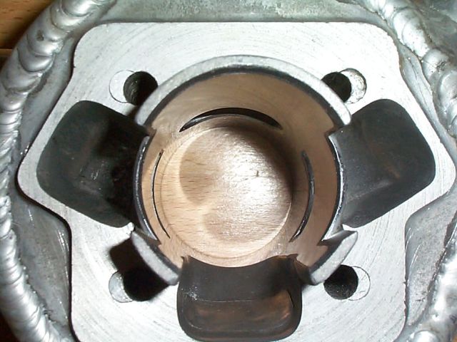

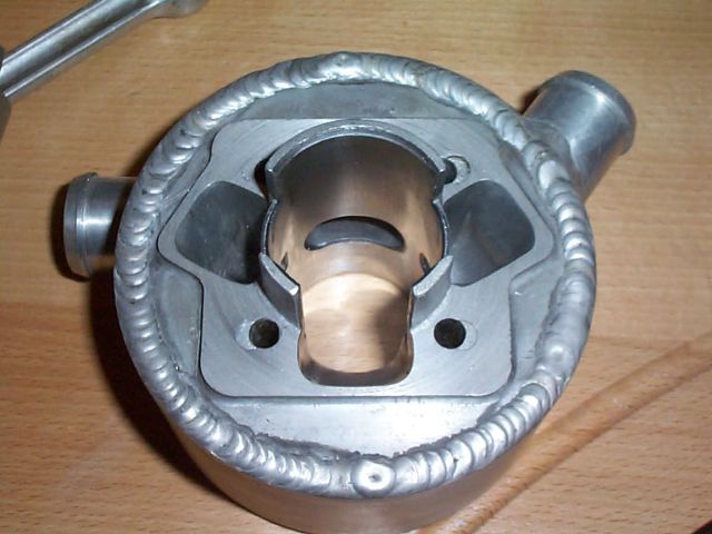

PS : ci joint la photo d'une bouilloire que je me fabriqué il y a environ 6 ans à partir d'un cylindre de moto guzzi 50 air modifié en liquide

ta "bouilloire" est très jolie, vraiment magnifique mais à mon avis çà va te sortir un moteur trop pointu pour être utilisé sur un sox. A mon avis ce cylindre était prévu pour une machine à boite avec plein de vitesses pour exploiter ce cylindre, me trompe-je?
Autre p'tite critique: ton carbu a un gros porte-à faux, t'as pas peur à l'émulsion?

Le cylindre de guzzi a des diagrammes très raisonnables (175° échappement, 125° transfert latéraux et 122° arrière) mais c'est la surface des lumières qui sont balaises.
Pour le carbu, tu as très certainement raison, je le monterai souple avec un manchon en caoutchouc de plomberie (on croirai que c'est fait pour :shock: )
Tiens toujours pour les yeux, la bielle en titane taillée dans la masse.
Messagede WiWi_Solex » 27 Déc 2007, 12:05
:clap: Bravo pour le travail sur le cylindre cocotte sur base guzi!
Mais par contre avec ce type de prepa c'est categorie SP ...
Wilfried.
