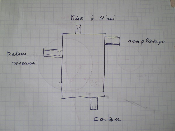

:salut: amis solexistes
Est ce que vous pouvez m'expliquer succintement le branchement de la pompe à essence vers le réservoir tampon et ainsi que le détail du nombre de tuyau sur celui-ci et à quoi ils servent.Merci de me répondre car pour l'instant un tilloston à été prévu par mon copilote mais je n'ai pas trop l'expérience de ce style de carbu alors je préfére prévoir car beaucoup plus d'expérience avec carbu à boisseau.

Messagede debecos » 24 Déc 2007, 18:51
salut c est super simple voila un lien ou on en parle ainsi qu un shema de reservoir tampon que tu retrouvera dans le lien A+ sur les circuits
http://www.solex-competition.net/suivan ... c&start=45
Messagede StefTeam » 25 Déc 2007, 10:31
Prends garde à dimensionner généreusement le retour réservoir (voire le doubler) car sinon il ya surpression dans le tampon et tu deviens instantanément trop riche au carbu!!!
Messagede solex365 » 26 Déc 2007, 16:46
regarde là : http://solex365.free.fr/modules.php?op= ... load&cid=6
tu dois y trouver un dessin explicatif.
sinon, olisox fixe la pompe directement dessus :
http://www.solex-competition.net/ads_item.php?id=285
