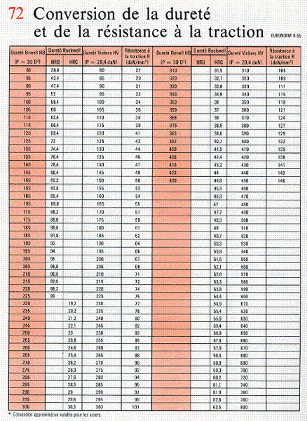

J'ai une petite question pour les anciens :acclam: :acclam:
Les unités de dureté que vous utilisez pour les vilbrequins c'est à dire les kg.
Ca correspond à une resistance à la traction qui elle même correspond à une dureté.
ex: 20kg=200Mpa :?: :?:
Le kg c'est pas une unité de dureté :?: :?:

Messagede guiguisolex » 08 Nov 2007, 20:20
Petite question pour Olisox.
Tes vilos tu les traites à 115 -120 kg.
Mais en fait c'est des DaN/mm2
ou des kgf/mm2
Car entre les deux il doit y avoir un rapport de 9.81
Je m'explique
Si c'est 115 kg 34.9 HRC (alias 115 kgf/mm2) ça fait 112.8 DaN/mm2 33.8 HRC.
C'est pas enorme comme ecart mais c'est pour être sur. Car je dois en tremper 3 prochainement.
