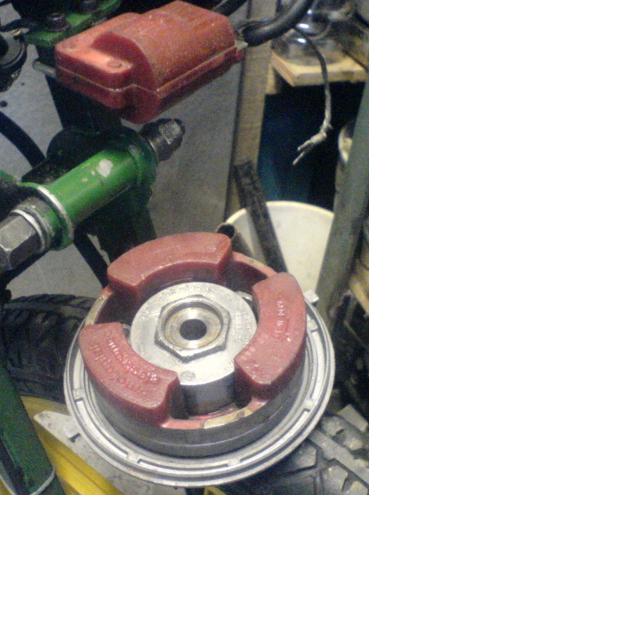

Réglage de l'avance?
Je me pose la question suivante :crasy: , si cette allumage est à avance variable, faut il mettre une avance exemple 1,3 mm donc ce décale en + ou mettre 2,2 mm et ce décale en - :?:
:merci:Image

Nous on a un allumage MVT à avance variable sur notre OA et on lui met de l'avance entre 3,5 et 4,5
ça dépend du moteur qu'on utilise...

tu es sur que c'est un allumage avance variable?si oui tu a une donner constructeur qui te dit de caler a "temp".Pour les motoplat je ne connait pas la valeur.
Messagede Wable » 08 Oct 2007, 20:32
la réponse à ta question est le contrôle à la lampe strombo.

Mais de mémoire quand j'utilisais ces allumages MOTOPLAT, le calage statique correspondait à l'avance à 10000 tr/min

Le mieux est de garder 0.1mm d'avance au régime max. du moteur.

+ 1 , quand tu cale ton rotor interne variable , il agit de la facon suivante :
caler a 1.5 AV le PMH a 3000 tr/mn et se dacale a 1.2 a 8000 tr/mn .
ceci est un exemple pour te donner l explication mais la lampe est la seule a te donner sur un banc ce qui se produit a un regime precis .
l avantage de ce systeme est d avoir jusqu a 20 % de puiscance etaler a tous les regimes .

Je ne suis pas sur qu'il est variable. Mais :merci: à tous de vos réponces, mais différent réglages me donne une meilleur satisfaction si je le cale à 2,2mm.
Pas essayé plus loin mais je le ferais.
c'est juste pour comprendre comment ça marche.
