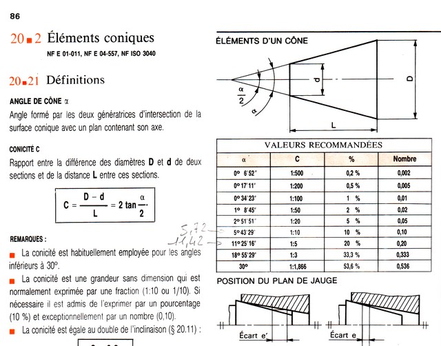

Messagede mjuille » 30 Aoû 2007, 13:10
Conicité C = (D-d)/L = 2tan(ajpha:2)
C=1:10=10%=0.10=5°43'29"=5,72° (attention à la valeur en degrés minutes et secondes et à la valeur en décimal)
C=1:5=20%=0,20=11°25'16"=11,42°
Voici un extrait du Guide du Dessinateur Industriel :Image
