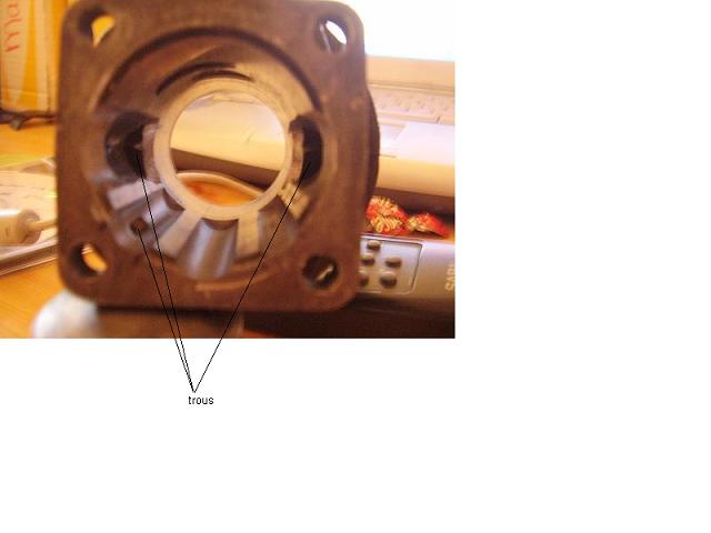

Salut la compagnie j’ai réalisé un nouveau cylindre mais je suis passé à travers comment faut il faire pour le reboucher j’entend parler si il faut simplement braser traditionnellement ou à l’argent ou….. ????
Merci de me répondre

brasure si t'as pas encore ré-aléser, araldyte HT si t'as pas une autre résine plus éfficace...

Messagede momoy » 26 Juil 2007, 08:52
je ne veux pas réaleser pour le moment
sinon à la brasure ordinaire sa ne fonctione pas??
Messagede chicane mobile » 26 Juil 2007, 08:58
à la brasure ordianire çà marche aussi mais en règle générale faut chauffer plus qu'avec de la brasure argent.
Tout dépend où est ton trou, s'il est prêt d'un gros volume de fonte, faudra chauffer plus et donc risquer de déformer plus.

Messagede chicane mobile » 26 Juil 2007, 09:21
Ha oui, là y'a du taf! Si on brase faudra ré-aléser dèrrière. Faudra donc trouver une solution à froid si tu peux pas y mettre un coup d'alésoir dèrrière...

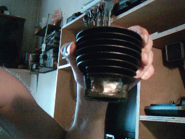

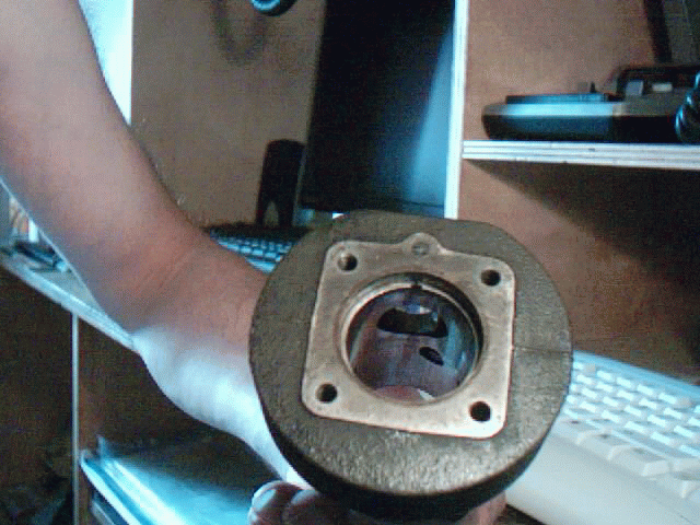

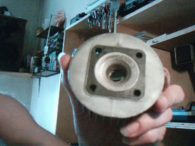

Messagede r4gt kanotix » 26 Juil 2007, 19:31
voila le cylindre qui a couter la vie de mon proto :
en esperent que ca puisse t aider voila celle ou le cylindre a ete recharger :
et la culasse modifer et re-usiner :
le taux de compression est 10.5 a 1 , ca chauffe pas trop violement mais une bonne bougie evite bien des problemes
PS: la cause de la mort de mon solex est du un maque de compression ( jeu a la coupe du segment = 2 mm !! ) et allumage defecteux !
bonne chance pour ton remontage
