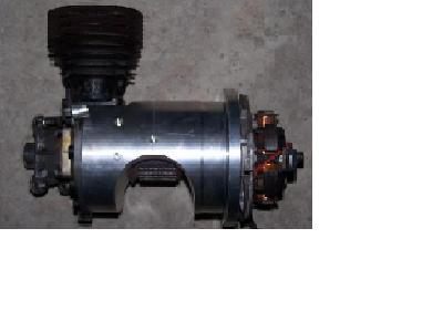

Messagede mickael » 23 Juil 2007, 16:49
bon voila mon moteur, mais je ne parviens toujours pas a le faire demarré...
j'ai changé les clapets qui ne me paraissaient pas etanche, refait tous les joints et meme changer le cylindre et la, un petit mieux, la bougie est presque humide.
par contre il y a du melange a couler par l'echapement, mais peu.
svp un petit coup de main parce que la moi aussi je suis sec...

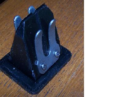

Messagede mickael » 23 Juil 2007, 17:03
slt
j'ai deja testé l'etancheité avec une bombe produit expres pour testé les conduite de gaz... et rien
je fait mes joint avec du " perfect seal" c'est une pate a joint utilisé a la sncf pour les moteur de locomotive diesel
pour les clapets, je ne connet pas le model..Image

Messagede crusty » 23 Juil 2007, 20:15
tu est sur de ton allumage???????
pour tes clapets ce sont des polini ou adige pour boite a clapets polini de 103.
Messagede chicane mobile » 24 Juil 2007, 07:24
à vue de nez je dirais que c'est des "DR" m'enfin ils sont interchangeables avec les Polini et les Adige.
