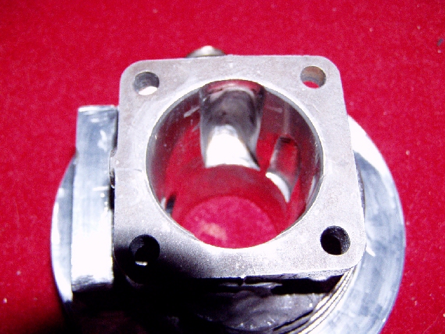

Messagede r4gt kanotix » 12 Juil 2007, 12:40
mes cylindres preparer font la meme taile que ceux d origine avec 2° de moins , je passe au travers et je recharge a la brasure .
petit passage au deglassage et hop , ca tourne , je verifie apres 1 heure de mise en service que le balayage est homogene .
a +

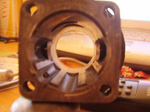

Messagede momoy » 20 Juil 2007, 12:01
okok
merci
dites moi se que vous en pensez??
il reste de la finition a faire
Messages: 2911
Messagede crusty » 20 Juil 2007, 12:23
ah oui en effet vu que tes transferts arrières arrivent au raz de tes transferts latéraux ca va etre dur de faire les moustaches. sinon tes arrières ont l'air très bien fait.
