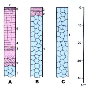

Le schéma ci-contre montre l'influence du traitement de surface sur l'épaisseur de la couche perturbée par une préparation mécanique (A : polie mécaniquement, B: laminée, C : électropolie.)
Où 1 : Austénite / 2 : Austénite et ferrite déformée à froid / 3 : Ferrite déformée à froid / 4 : Austénite déformé / 6 : Grains déformés et inclusion d'oxydes / 7 : différents oxydes.
Source : J. Wulff, The Metallurgy of Surface Finish, Cambridge/Mass.
Le polissage électrolytique supprime tous ces défauts et restitue les caractéristiques originales du matériau.
