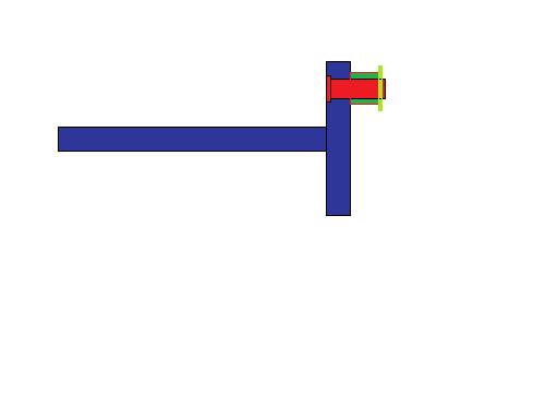

Sur mes deux vilos, j'en ai un percé en 14, ce serait bien que je reprenne le perçage, mais c'est une operation delicate, et j'ai un peu peur de faire plus de mal que de bien !
Je ne connais pas le montage tabouret, mais je vais sans doute faire un montage comme le dessin( vite fais ... ) ci dessous . Je vais donc mettre un maneton plus petit avec une bague dessus, par contre, j'ai peur que 12 ça fasse un peu petit, mais au vu des bonnes perf de TSR ça tient bien !
Par contre au bout, je prevois un clip pour tout tenir, et pas d'ecrou ...
J'espere que ça va tenir et surtout que je vais avoir fini tout ça pour Nouziers ... :crasy:

Messagede debecos » 07 Mai 2007, 20:46
Pour moi le clip est pas une bonne idée car ta bague ne sera pas bloqué et risque de tourné donc usure de ton maneton, ENFIN JE PENSE
Messagede WiWi_Solex » 07 Mai 2007, 21:06
debecos a écrit:Pour moi le clip est pas une bonne idée car ta bague ne sera pas bloqué et risque de tourné donc usure de ton maneton, ENFIN JE PENSE
Je pensais monter la bague serrée sur le maneton. :oops:
Mais tu as raison, l'ecrou en bout, c'est le top, je vais sans doute changer d'idée :acclam:
