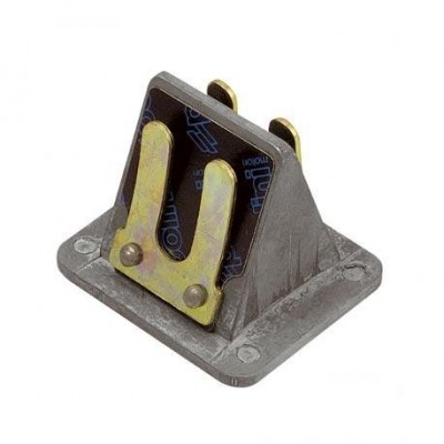

salut à tous,
je me posais une question à propos des modèles de clapets et de pipes d'admission compatible avec les dimensions du carter Tabouret.
je possède un carter tabouret et je ne trouve pas dans le commerce des clapets et surtout des pipes admission (souple) qui s'adaptent sur ce type carter.
Jusqu'à présent pour les essais j'ai modifié (entre axe) des pipes souples me permettant de monter divers carbus mais là je voudrais trouver une pipe qui passe pile poil .
j'espère être assez clair :?
Jérôme

Il faudrait peut etre que tu contactes directement Dominique Tabouret qui est toujours impliqué dans le solex (sous le nom de Stoolex) il t'aidera certainement Son entreprise est à côté d'Angoulème au Gont Pontouvre

Quelle modèle d'admission tabouret, les 1er ou une stoolex,
De mémoire clapet polini ou adige,

Il me semble que ce sont des clapets ktm.
Pour la pipe tu ne trouveras pas de modèle. Le mieux est de réaliser toi même un modèle rigide coudé et d'y adapter un manchon souple.

je l'avoue je n'ai pas contacté Mr tabouret mais après de multiples recherches il me semble que les types de pipes qui se montent sont celles des pigeot 103, mais je n'en suis vraiment pas sûr, car ce dont je suis sûr c'est que les bas moteur Tabouret sont fait pour recevoir des cylindres Peugeot.
Pour répondre à debecos c'est un carter admission Stoolex acheté il y a qqls mois.
