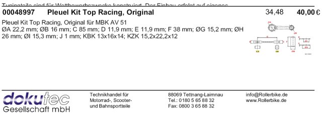

Messagede riritrep » 22 Sep 2006, 12:53
Le revendeur PVL en allemagne vends aussi des bielles TOP RACING :
Lacatalogue complet est dispo sur le site :
http://www.mfv.info/kataloge/pdf/Katalog_03.pdf
riritrep
Messages: 1385
Messagede Dom54 » 22 Sep 2006, 14:04
J'ai acheté mon pvl chez eux (pas encore monté). Leur catalogue est intéressant, par contre je ne trouve pas ces produits sur leur boutique. As tu déja essayé de commander une bielle chez eux ?

Messagede Beb » 22 Sep 2006, 17:07
Achtung!!!!
Les bielles de MBK AV 51 ont des cotes a la con!!! tete de bielle Ø 22.2mm et non 22 (essaie de trouver les roulements!!!! a l epoque c etait des petits rouleaux que tu plaçais dans une cage amovible, a l ancienne quoi...
