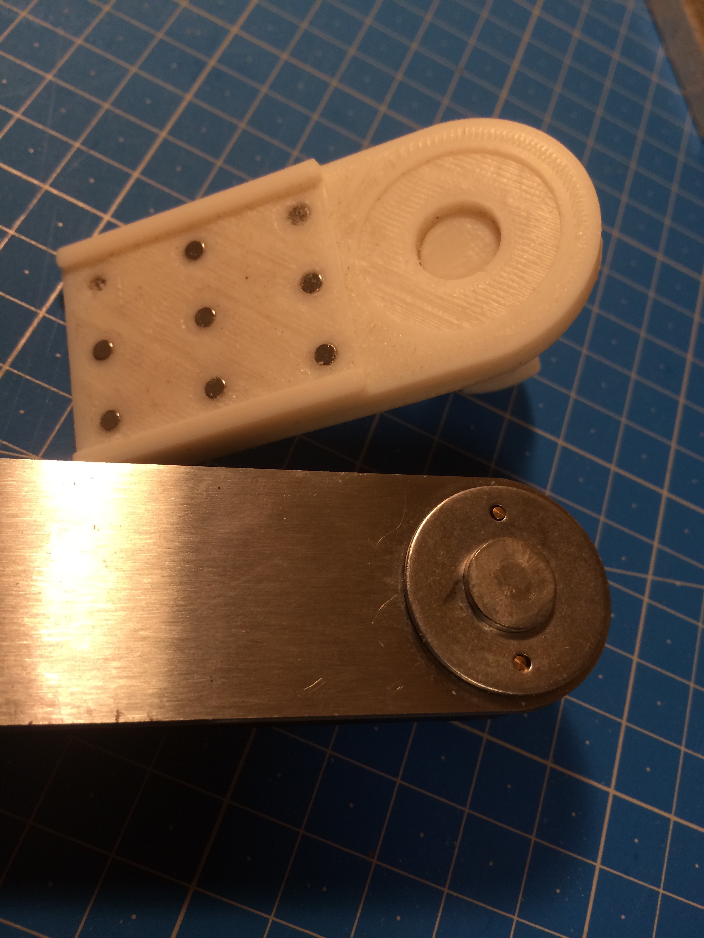

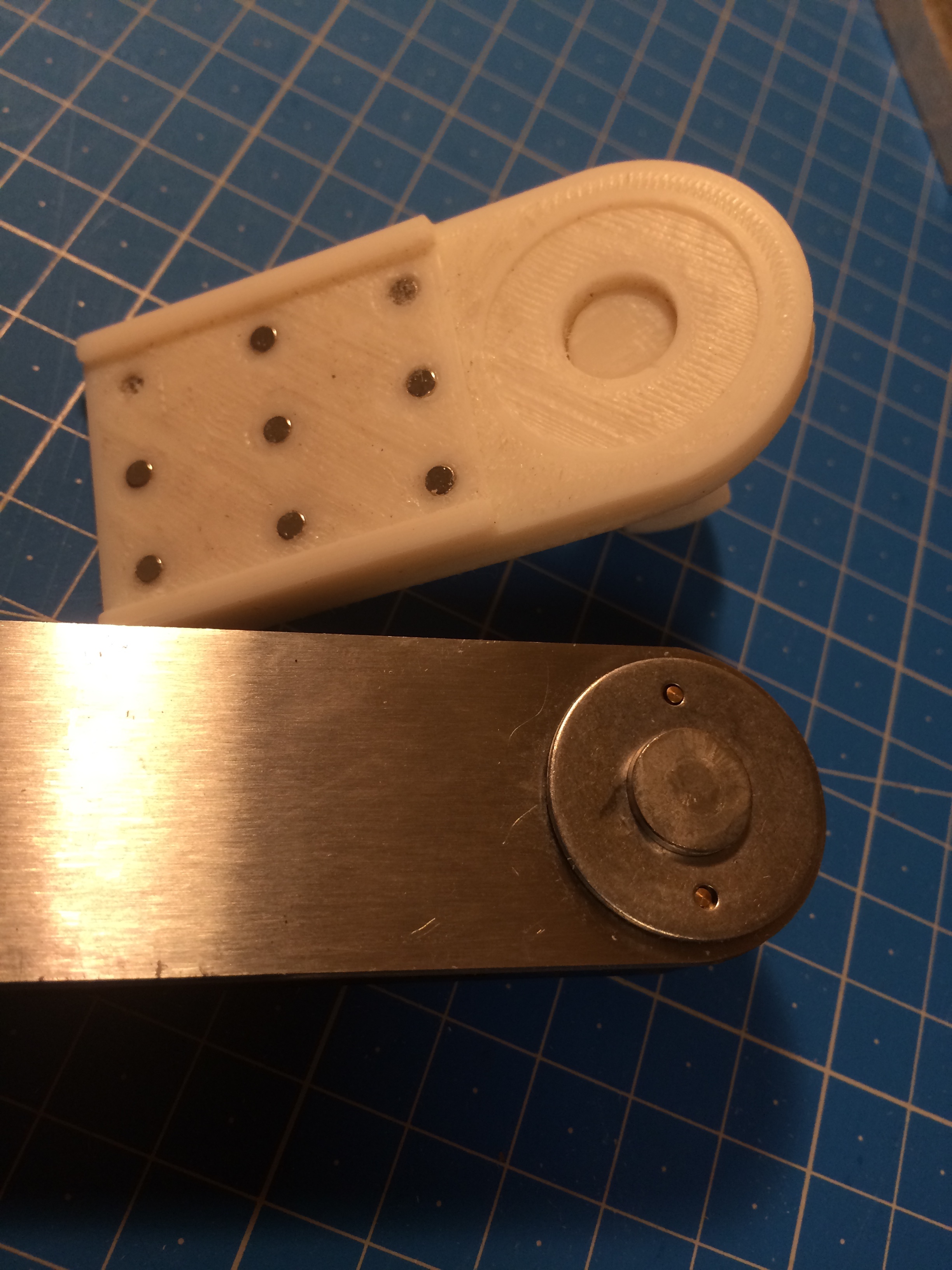

Il ne faut pas regarder longtemps l'outil pour se rendre compte que le produit est issu d'un rapporteur d'angle digital que l'on trouve "à pas cher" (environ 14 euros) sur Eb.. ou Ali.....
J'en ai donc commandé 1 et je l'ai démonté pour constater qu'il serait trop compliquer de refaire un axe de rotation pour y intégrer un carré 1/2 pouce. (à cause de la carte codeur)
J'ai donc décidé de greffer un petit "add-on" sans toucher au rapporteur afin de m'en servir pour d'autres utilisations.
Un peu de CAO + quelques mètres de filaments ABS plus tard, voici ma version de cet outil.
Même si je ne peux que vous conseiller d'acheter la version de chez DN Performance, cette version pourra vous simplifier la vie.
Je partagerai les fichiers un peu plus tard car demain c'est retour au taff et j'ai quelques évolutions à y apporter (je dois notamment dessiner le support permettant de bloquer la deuxième règle).
