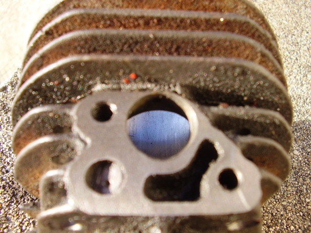

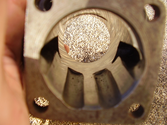

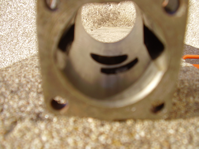

Messagede momoy » 09 Juil 2008, 19:26
je reprend mon poste pour vous montrez mon dernier cylindre je voudrais donc des critiques et des petites astuces
diagramme 120 160 pour le moment
je précise carbu de 19
clapet polini avec pipe de 19
Messagede debecos » 09 Juil 2008, 19:33
:clap: un beau cylindre de promo, quoique l échapement pourai etre plus gros :mrgreen:
Messagede solexpromo5823 » 09 Juil 2008, 19:50
tout depand du piston utilisé debec !!! avec les deux gros transferts arriere a mon avis faut ergoter .... :evil:
mais c est vrai qu il pourrait aller sur un promo !!
meme que echap plus gros, serais possible :clap: :clap: :clap:

Messagede momoy » 09 Juil 2008, 19:53
c'est pour un proto
Messagede debecos » 09 Juil 2008, 20:08
momoy a écrit:c'est pour un proto
:oops: pardon
non bonne basse pour un air mais les lateraux demanderais a grossir un peut ainsi que l echapement
Messagede guiguisolex » 09 Juil 2008, 20:29
Oui oui agrandis l'échappement
T'as vraiment de la marge. :wink
Moi je rempli le trou (de fonderie sous l'echappement) à la brasure et je gratte vers le bas. Pas monstrueux non plus mais vas y grattes :wink:

Messagede momoy » 09 Juil 2008, 21:33
pourquoi le boucher pour les turbulences??
Messagede guiguisolex » 09 Juil 2008, 21:43
C'est juste pour éviter qu'il y ait un trou dans la paroi de ton échappement je trouve ça plus propre après je suis d'accord c'est pas forcement obligatoire mais bon j'ai copié les autres. :roll:

Messagede momoy » 10 Juil 2008, 12:06
decombien les lateraux et l'echappement??
Messagede guiguisolex » 10 Juil 2008, 12:18
Pour les transferts je pourrai pas te dire comme ça moi je fais ça à l'oeil.
Pour l'échappement dans le cylindres tu ouvres sur les côtés (touches pas au bas ni au haut)
Pour l'échappement au plan de joint. Tu agrandis partout en bas et à gauche. Tout en gardant un peu de matière pour avoir un plan de joint étanche. N'hésitez pas si je dis des conneries.
