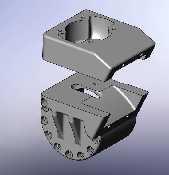

Oui c'est exactement çà, je cherche à ne pas avoir le même moteur que ce qui est fait actuellement, d'ailleurs mon moteur actuel sur mon sox est très différent de ce qui existe déjà au niveau démontage rapide du carter( en effet, il permet en enlevant 5 vis de sortir tout l'ensemble ( sans démonter la culasse, ni cylindre ) haut moteur + cale + demi carter droit, éventuellement changer tout ce bloc par un autre ensemble pré-monté et le remettre sur le carter principal qui ne supporte que le vilo et l'allumage. De plus toutes les étanchéités du carter sont faites par joints toriques
Pour mon futur moteur, je cherche à améliorer le flux de gaz car c'est pas optimal avec mon carter actuel et je ne veux pas pomper purement les moteurs à admission dans cale ( breveté par Foguy ). Tout en étant conforme au règlement biensur :mrgreen:

as tu vu la nouvelle conception 3D mise sur le forum ou la il y a un plan de joint? et ou le diametre 44 est largement respecté? la on ne peux pas dire que c'est hors reglement du tout!

J'ai dis que je ne roulerais pas avec ce moteur tel que la première version, pas la peine d'aller plus loin, je voulais juste votre avis, pas imposer le mien.
Mais je peux très bien faire la toute dernière version que j'ai postée, il n'y a rien qui l'interdit et si on interdit la dernière version, dans ce cas toutes les admissions par cale doivent l'être (il y en a beaucoup des comme çà) et rien du tout ne l'interdit au règlement.

Haaaa j'adore cette façon de penser car c'est aussi la mienne :mrgreen:, concernant ta modélisation 3D, bien qu'elle soit dans l'optique de faire différemment avec un peu plus de réflexion que les carters plus conventionnels, je trouve quand meme que c'est un peu extrème et un peu proche d'un système de carter de mob, mais vous venez déjà d'en parler. Même si le SP permet au concepteur de faire preuve d'inventivité, pour moi, le diamètre 44 au plan de joint reste un point à conserver pour rester "proche" du solex.

Seb21-PST team a écrit:Genre quelque chose comme çà dans le principe, , c'est plus difficile à usiner mais bon çà se fait aussi.
Là personne ne peux contester et j'ai exactement le même moteur qu'avant niveau "perfs".
Au strict suivi du réglement celui-la est pas bon non plus, car ton ouverture basse de clapet sort du Ø44. Non il faut faire un plan de joint incliné où le clapet est entièrement dans la cale. Je l'avais tracé il y a 2 ans. Parfaitement conforme au réglement mais chiant à usiner.
Pour éviter de polémiquer plus longtemps Seb je te conseille de revoir ta copie et de trouver un dessin ou le clapet est entièrement dans la cale. Moteur à l'origine de ce post déclaré non conforme à une écrasante majorité, je m'incline.

Pour en revenir à tes propos stef, je suis d'accord que dans la partie interne du moteur il respecte le reglement ( dia 44 ) mais pas dans sa mise en oeuvre. D'accord aussi qu'il y a tres peu influence de ce dia 44 sur la performance mais on l'a dicté ainsi pour conserver une part de solex dans toutes les categories.
Pour ce qui est de la dernière version de seb, elle s'approche de plus en plus de la realité. Manque juste à mon gout, un plan de joint digne de ce nom. Que le debut carter des clapets commence dans le carter principal n'est pas genant. Mais pour moi dans l'absolu, pour moi, le plan de joint doit être capable de supporter au minimum une cale ou un cylindre dans toute sa planéité. ( ce n'est que mon avis )

Mouais là maintenant on joue sur la ligne ou aucun transfert ne devra déboucher dans le carter.
Je suis pas d'accord à 100 % la dessus car on parle de déboucher entre la partie basse du carter et le cylindre.
Pas entre l'extérieur et la cale. (Moi je t'interprête comme çà en tout cas).
Décidément, on trouvera toujours quelque chose pour dire que mon moulin n'est pas conforme :( je m'incline aussi.
