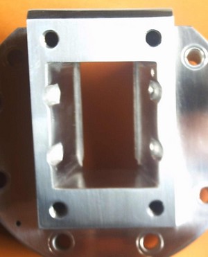

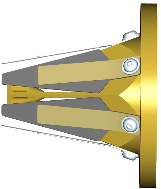

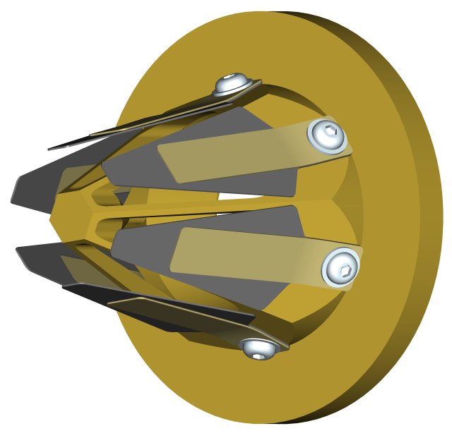

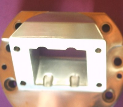

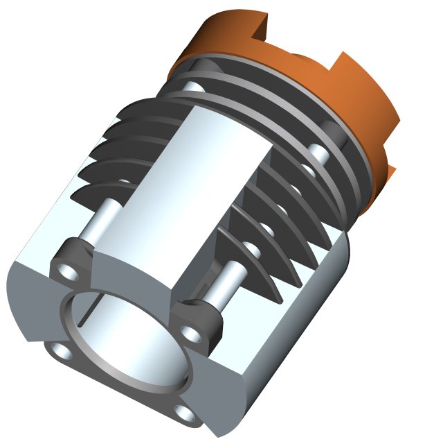

Messagede TSR16 » 19 Aoû 2006, 22:22
riritrep a écrit:L'entraxe des fixations cylindre est libre dans le GRAND EST est peu respecté ailleurs.
On peut tout de mème monter des TRES GROS clapets en respectant l'entraxe a 41mm et le diametre de 44mm au niveau du carter:
Comme d'habitude du super boulot :clap: Pour les clapet tu peut les orienter dans l'autre sens j'ai essayé les deux aucune differences niveau perfs juste le graissage pied de bielle qui est bien meilleursImageImage

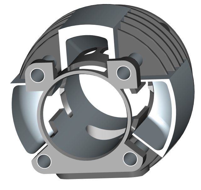

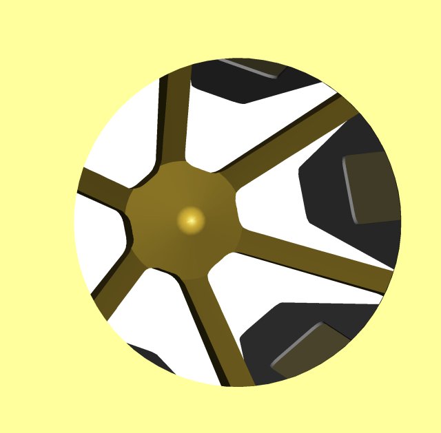

Messagede riritrep » 23 Aoû 2006, 22:16
La suite du proto a eau qui a les memes poumons qu'un superproto en respectant ( a la limite ) le reglement actuel , 10-12CV facile :

Messagede Wable » 23 Aoû 2006, 23:32
C'est ce genre de cylindre qu'on avait sur notre proto jaune qu'on a vendu il y a deux ans et on était aux alentours de 14 CV, sans nous vanter.

Messagede chicane mobile » 24 Aoû 2006, 07:38
14CV en proto??? :acclam: :acclam:
Whaou... Tu l'as passé sur quel type de banc? Y'aurait po une ch'tite place pour mon tromblon histoire que je vois ce qu'il donne? (je l'estime entre 4 & 5 CV)
Donc, si je comprends bien, c'est un cylindre raccourci avec une cale sous cylindre super épaisse où le début des transferts (énormes) sont taillés comme sur les SP... mais ne sommes-nous pas obligés de garder l'embase du cylindre d'origine?

Messagede TSR16 » 24 Aoû 2006, 08:28
C'est assez délicat à réaliser ce genre de cylindre,la forme des canaux des transferts est hyper importante pour le balayage,moi je prenais les vieux cylindre de solex ceux qui possède une cloison ça permet de pas avoir les latéraux entièrement ouvert,sinon si c'est bien fait ça va aussi vite qu'un cylindre superproto moi je vois pas de difference par rapport a mon superproto sauf sur la preparation 200 heures pour l'un 4 heures pour l'autre :mrgreen:

Messagede riritrep » 24 Aoû 2006, 08:53
Les formes ont été determinées pour réalisable sur machine a electroerosion par enfoncage .

Messagede Wable » 24 Aoû 2006, 09:20
C'est à peu pret 200 heures qu'on a passé sur notre dernier cylindre proto.
On a completement decolleté un cylindre d'origine en ne gardant que le fût du cylindre, son embase et son plan de joint supérieur. On a soudé des morceaux de cylindre pour recréer les parois des transferts. Ensuite à partir de pièce modèle representant les conduits des transferts, on a "embouti" les transferts dans de la tôle et on les a soudé par la suite au cylindre. Ensuite on a ajouté 2 lumières d'echappement à celle déjà presente et ajouté la boite à eau pour finaliser tout ça. Un petit nickasyl par la dessus, et on a pourri tout le monde en france pendant 5 ans(super protos inclus), jusqu'à temps qu'on le vende.

Messagede riritrep » 24 Aoû 2006, 09:29
chicane mobile a écrit:Donc, si je comprends bien, c'est un cylindre raccourci avec une cale sous cylindre super épaisse où le début des transferts (énormes) sont taillés comme sur les SP... mais ne sommes-nous pas obligés de garder l'embase du cylindre d'origine?
J'ai coupé les transferts pour montrer l'interieur sinon ca pourrait ressembler a ca:

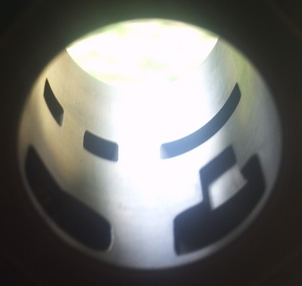

Messagede TSR16 » 24 Aoû 2006, 09:59
Olivier, c'est avec un truc comme çà que tu comptes faire le championnat de Bretagne l'an prochain?
Le championnat oula c'est trop loin pour le faire en entier mais une ou deux courses oui juste pour essayer en cylindre air, le cylindre de la photo sera a Nouziers sur un moteur que je prepare pour un equipage qui veut essayer de faire une bonne place.
