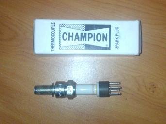

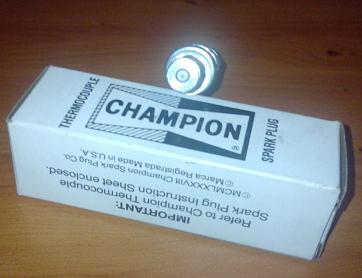

Il existe meme des bougies avec un thermocouple intégré ref g54v c cw de chez champion pour surveiller le température de ton moteur par contre c'est du 10*19 alors c'est pour les culasses maison allez hop photos pour les interéssés et pour voir à quoi ça ressemble:
