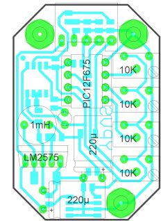

Pour la gestion électronique j'ai ce qui faut en 2 variantes.
Alimentation 12V, prise de vitesse sur le fil HT sans contact et pilotage soit d'un servomoteur de radiocommande soit d'un servomoteur de vanne EXUP ou d'echappement de DTR ou autre.
La variante servomoteur radiocommande utilise 4 mini potentiomètres 15 tours pour déterminer une position mini et une position maxi du servo ainsi qu'une vitesse mini et une vitesse maxi, le servo changeant de position de maniére lineaire entre les 2 positions lorsque la vitesse varie de la vitesse mini a la vitesse maxi.

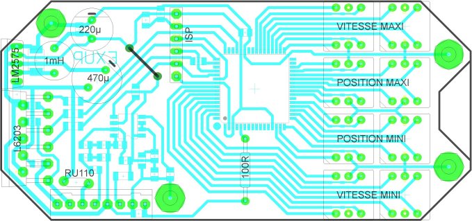

La variante servo EXUP utilise des roues codeuses digitales pour determiner position mini, position maxi, vitesse mini, vitesse maxi et commande en 12V le servomoteur qui doit posseder un potentiometre de position.

J'ai tout ce qui faut, CAO Eagle, source assembleur ou BASIC et peut aussi te fournir gratos la carte électronique finie testée dans son boitier, charge a toi de trouver le servo de modelisme ou de vanne EXUP ou de vanne d'échappement DTR...
La variante (30mm x 43mm) a base de MICROCHIP PIC12F675 programmé en assembleur pour servo de radiocommande:
La variante (95mm x 45mm) a base de ATMEL ATMEGA325 pour servo avec potentiometre integré (EXUP, DTR, CR125...):

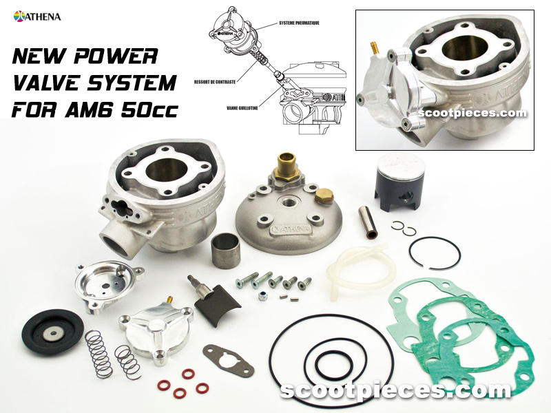

riritrep a écrit:
a quand le 50 ^^ il vont être en rupture de stock
