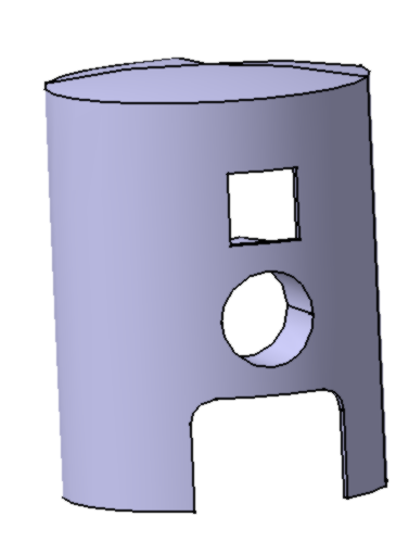

momoy a écrit:Je veux bien la photo pour le piston
Pour info crusty le bas moteur servira de rechange alors je ne me suis pas encore penché dessus pour penser aux modif mais sinon la platine d'allumage est prévu pour quoi???
la distance entre l'axe du piston et la surface superieure du cylindre etant plus importante que pour un 103 le bas du piston a tendance à boucher très tot les transferts. Il faut bien travailler le piston pour rattraper le chose c'est pas super top mais ça marche.
Et c'est "cheap"

sur ebay ce genre de piston est courament vendu entre 20 et 30 euros l'avantage du segment polini un poil plus gros aussi ideal pour r'attrapper le jeu il suffit juste de retailler le bec et lui donner le bon jeu de coupe...

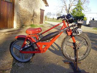

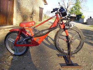

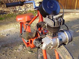

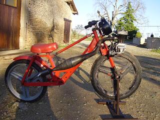

Messagede momoy » 04 Mar 2008, 21:18
petite photo du solex avec ses differents pots et son cylindre de secours.
Le reservoir est simplement provisoire je laisse les commentaires arriver.

Messagede babacool27 » 04 Mar 2008, 23:04
Et bien la vache, t'as vachement avancé depuis st denis (j'avais pas vu de nouvelle photos depuis) :wink: :acclam:
Beau boulot, et j'espère que sa va bien marcher,et tu compte faire quoi comme courses???
