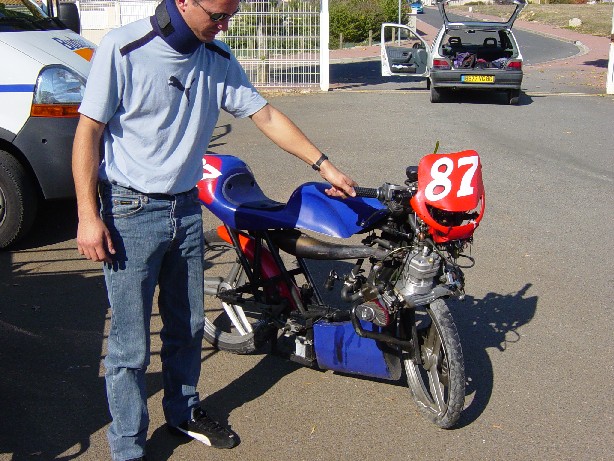

Messagede StefTeam » 12 Jan 2007, 08:40
Voila le résultat de la 2e (crevaison et direct dans un mur) Matez bien la jante...
Messagede debecos » 12 Jan 2007, 08:45
Ca me rappel un BD "surprise le moteur na rien" :lol:
Jespere que le pilot va bien :?:
Messagede StefTeam » 12 Jan 2007, 09:25
C'est lui qui tient l'épave. Un peu mal au cou pendant 1 mois et quand même 1 semaine d'arrêt de travail.
Merci pour lui.
Messagede Pilote85 » 12 Jan 2007, 09:33
StefTeam a écrit:C'est lui qui tient l'épave. Un peu mal au cou pendant 1 mois et quand même 1 semaine d'arrêt de travail.
Merci pour lui.
C'est vrai que je l'aurais mal vu porter une echarpe ou un tour de cou alors qu'il est en T-shirt ! :D
Enfin vu l'état du sox il s'en sort bien ! Comme quoi il ne faut pas négliger la sécurité et surtout son équipement :wink:
