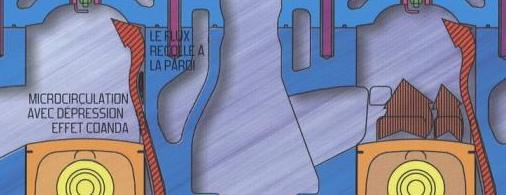

Pour le transfert arrière, à ce que j'ai compris, il sert à "lécher" le squish et le haut du cylindre, seul le haut de ce transfert est utile car le flux suit la paroie en toute théorie et ne sert pas à "gaver" comme les latéraux.
C'est aussi pour celà que ceux qui font passer leur ergot dans leur arrière central (comme moi) ne doivent pas hésiter à chanfreiner bien arrondi.
