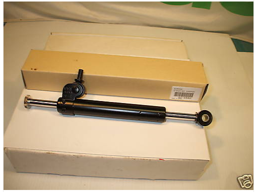

ctotoff a écrit::salut:
est ce que certain d'entre vous ont deja monté ce type d'ammortisseur d'origine sur machine a lavé Miele.
http://www.semboutique.com/index.php?pa ... &Itemid=58
oui , j ai deja utilser avec succes , 1 sur le moteur et 1 sur la direction :wink:

Messagede Solex4ever » 05 Fév 2010, 19:11
Moi j'utilise ça depuis 15 ans que ce soit en appui moteur ou pour la direction.... c'est top car réglable.
La marque c'est NHK je crois et on peut en trouver pour 40 euros neuf sur ebay de temps en temps

Messagede solex 875 » 05 Fév 2010, 20:08
Solex4ever a écrit:Moi j'utilise ça depuis 15 ans que ce soit en appui moteur ou pour la direction.... c'est top car réglable.
salut, j'utilise ça aussi (il doit avoir pas loin de 15 ans lui aussi). mais il faut des ressorts en plus pour plaquer le moteur sur la roue (ce n'est qu'un amortisseur). mais j'en suis très content sur les parties en herbe...
