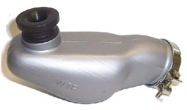

Aprés pour faire un systeme resonant apportant un gain c'est autre chose, il faut jouer sur 3 parametres: volume, diametre de trompette et longueur de trompette, pour info la boite WTP donne de bons resultats sur un 60cc:

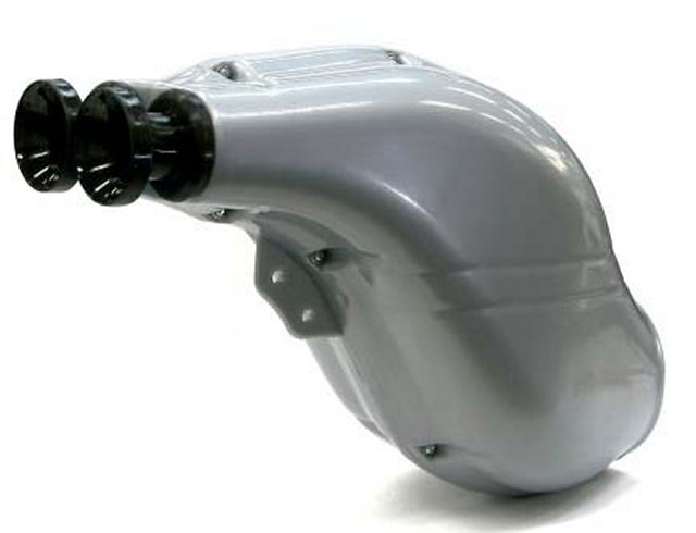

et la KG sur les 100cc:

riritrep a écrit:Si tu veux juste faire un silencieux avec ta boite c'est simple: plus elle est grosse et mieux c'est..
Et pour la trompette, plus elle est longue et mieux c'est...
salut
la boite a air du haut est montée sur quoi?pit bike?kart?
steph
Messages: 1098
Localisation: Sedan (08)
Messagede VLM Racing » 31 Déc 2009, 14:22
steph a écrit:salut
:salut: j'ai déja vu ça sur des mini kart pour enfant de 5 à 7 ans.
