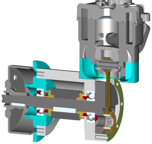

Projet quasiment fini pour le moteur:
http://www.3diw.com/login.asp?u=5b65932ee4&f=3773606
Pour ceux qui sont interessés je peux fournir le ffichier en format eDrawing avec lequel on peut cacher des piéces ou les rendre transparentes et meme effectuer des mesures avec le viewer qui est gratuit en téléchargement .
J'aimerai avoir confirmation de l'angle du cone d'un volant d'allumage MBK, je mesure 6 degrés avec quelque difficulté.

Messagede riritrep » 21 Mar 2006, 12:27
Moteur terminé.
Cylindre et culasse Malossi pour Peugeot SPEEDFIGHT
Bielle Metakit entraxe 85
Cale sous cylindre de 30 ou 25mm suivant le piston et/ou les clapets.
Volant MBK51 sur allumage electronique personnel.
Vilebrequin et galet usiné.
Plans de details en cours de réalisation.
Que ceux qui seraient intéresses par les plans cotés et/ou auraient les moyens ou une source pour usiner les piéces me le fasse savoir .

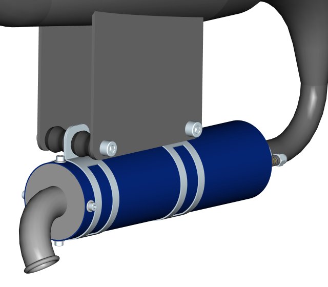

Messagede riritrep » 10 Mai 2006, 11:47
Quelqu'un aurait il une source pour des silent bloc de pot genre BIDALOT mais pas au prix des BIDALOT , silent bloc de bagnole ou autre ?
Ces silent bloc ont un insert metallique taraudé des 2 cotés , bien pratique mais tres cher.

Messagede kelu » 10 Mai 2006, 13:47
déjà :clap: :clap: :clap: :clap: :acclam: :acclam: :acclam: pour la modélisation
J'ai 2 ou 3 moteurs complets modélisés sous catia à mes heures perdues, tu peux en voir des bouts dans mon garage. J'ai quelques pièces que j'essayerai de mettre en ligne (allumage ducat, booster et PVL, cylindre 103 air, pistons, culasse 103 malossi...) si ça intéresse quelqu'un?
Pour tes silent-bloc, tu pourrais en trouver chez Otelo (www.otelo.com), y'a plein d'autres trucs très utiles pour le solex et généralement c'est pas cher très par rapport à la concurrence. Par contre c'est pas toujours d'excellente quanlité (pas cher => qualité pas top).

Messagede Invité » 22 Juin 2006, 09:52
Le projet est terminé (beaucoup plus long que prevu).
http://www.solex-competition.net/cpg133/displayimage.php?album=52&pos=2
Invité

Messagede olisox » 22 Juin 2006, 10:09
j'ai cette reference on trouve ca a la cir chez nous :
PAU 521341
PLOT MM 25.5X15 M8 2.60 EUROS PIECES
la longueur c'est 15 mais il y a plusieur longueur
