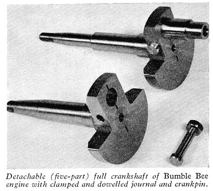

Messagede riritrep » 27 Juin 2008, 12:14
Image[/img]
riritrep
Messages: 1385
Messagede foguy » 27 Juin 2008, 13:27
riritrep a écrit:Image[/img]
:mrgreen: affaire classée :wink:

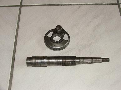

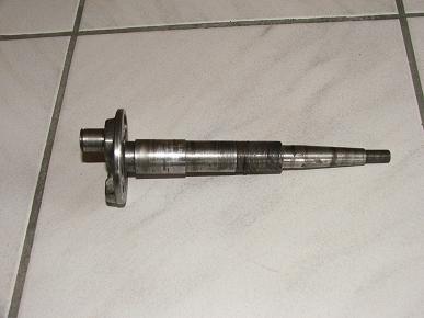

Messagede Vil » 29 Juin 2008, 16:16
voila deux photos de notre vilo en 3 partie
par contre je ne sais pas a quel type de moteur appartient la masse si vous avez une idée
