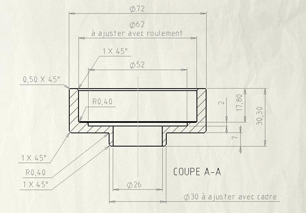

Messagede pitou49 » 25 Fév 2009, 21:55
Plan pour les cages :
http://users.joomla-host.be/pipic16/com ... ection.pdf
Il faut y ajouter quelques tolérances (genre H7 sur le diamètre 47 et quelques autres).

Messagede Seb21-PST team » 25 Fév 2009, 23:46
Moi je monte du timken des 2 côtés en 35 x 62 x 18.
Le montage de rouleaux coniques impose de rallonger l'axe de la colonne et de faire des bouchons de l'autre coté du roulement.
Seb
Seb21-PST team
Messages: 725
Messagede Seb21-PST team » 25 Fév 2009, 23:48
J'ai oublié de préciser que ces bagues ne sont pas simplement emmanchés, elles sont à souder impérativement sur le cadre sinon risque d'éclatement de la colonne de direction.
