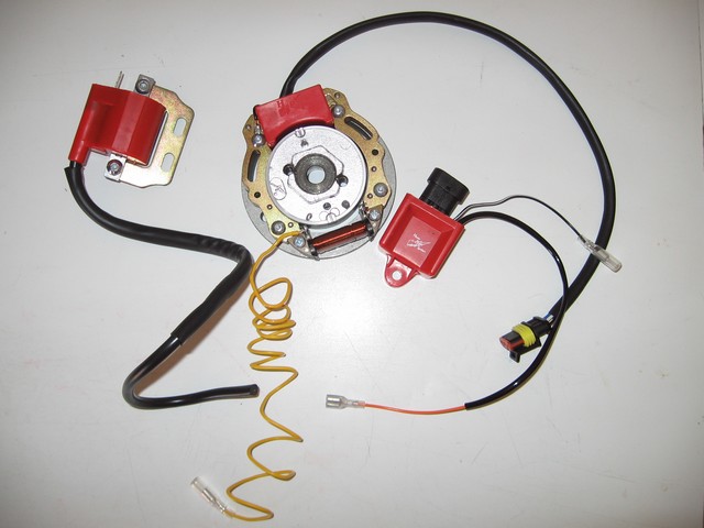

debecos a écrit:Image
Ce model :?: :?:

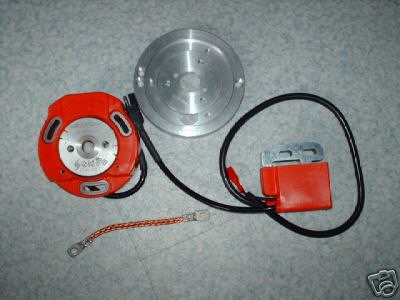

J'ai recupere un allumage Selettra P3356E
rotor 02 0053 60
stator 06 0001 60
Je suppose que c'est un almmugae analogique à avance fixe mais j'aimerai bien avoir confirmation si certain savent...

:? Personne ne connait cet allumage selettra ??
