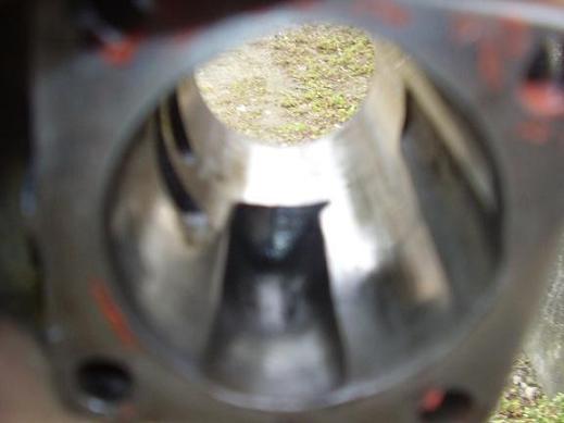

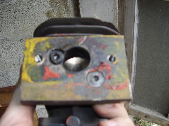

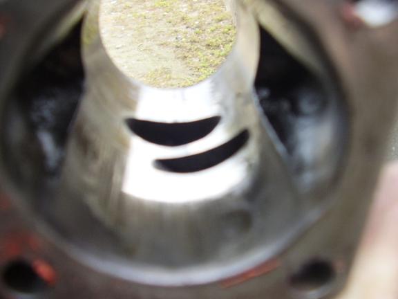

je vous fais voir mon cylindre piston diamètre echappement ectcc
