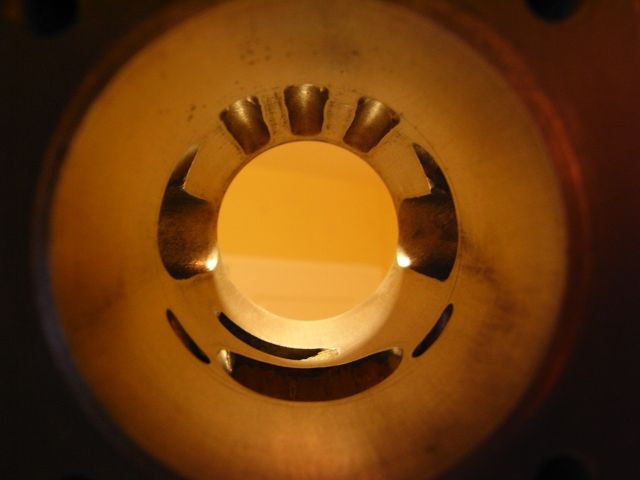

Messagede SOLEXGUMP » 10 Déc 2010, 21:51
en évitant de faire traverser les goupons de part en part, tu peux onbtenir des échappements sympas :mrgreen: :

Messagede SOLEXGUMP » 10 Déc 2010, 23:34
ta cale tu peux la faire de 5 cm de haut, comme les mobs, tu enfiles une partie du cylindre dedans, tu tailles des transferts de ouf dans la cale, tu cratérises la chemise qui rentre dans cette cale et hop, t'as un moteur qui grimpe aux arbres :lol:

Messagede solex 875 » 10 Déc 2010, 23:42
PS: moi aussi j'ai un bel échappement à te montrer gump... le plus dur pour moi, c'est pas de faire un échappement mais une photo nette!! :mrgreen:

Messagede SOLEXGUMP » 10 Déc 2010, 23:45
:lol: fait péter !
