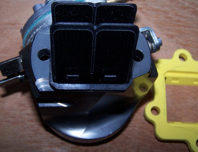

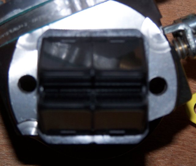

Je souhaite changer ma boîte à clapets sur mon cylindre de kreidler.
Aujourd'hui, j'ai une DR de dimension identique à la polini pour 103 peugeot, et je pense qu'elle est insuffisante pour un carbu de 19.8 mm.
Le but est de la remplacer par une Vforce3 (top performance)de Nitro, mais je doit vérifier si l'entraxe actuel de mes goujons me permet de faire passer la bôite à clapets de Nitro.
Voilà pour tout dire :mrgreen:

Messagede plm45 » 06 Déc 2010, 09:35
Sur les photos on voit la fixation d'origine (jaune) qui permet de tenir les clapets.
Elle est simplement démontée pour bien visualiser la dimenssion des clapets.
Solexgump envisage de fabriquer une entretoise entre le carbu et cette piece jaune c'est tout...
Enfin c'est ce que j'ai compris.

Messagede SOLEXGUMP » 06 Déc 2010, 19:15
en fait je veux fabriquer la pièce entre le cylindre (à l'origine une admission par cylindre) et la BAC. La pipe je l'ai :wink: .
Etant donné que l'entraxe des goujons qui se fixent sur le cylindre est identique à l'entraxe des carbus tillotson (GROS COUP DE BOL !), je souhiate conserver l'emplilage des pièces.
On voit sur cette photo la pièce actuellment utilisée :
http://www.solex-competition.net/garage ... ge_id=2759
